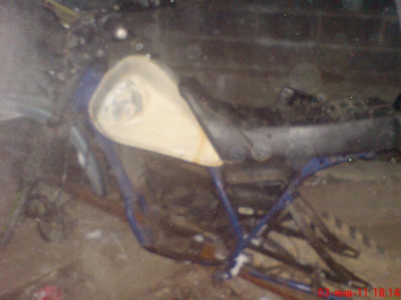

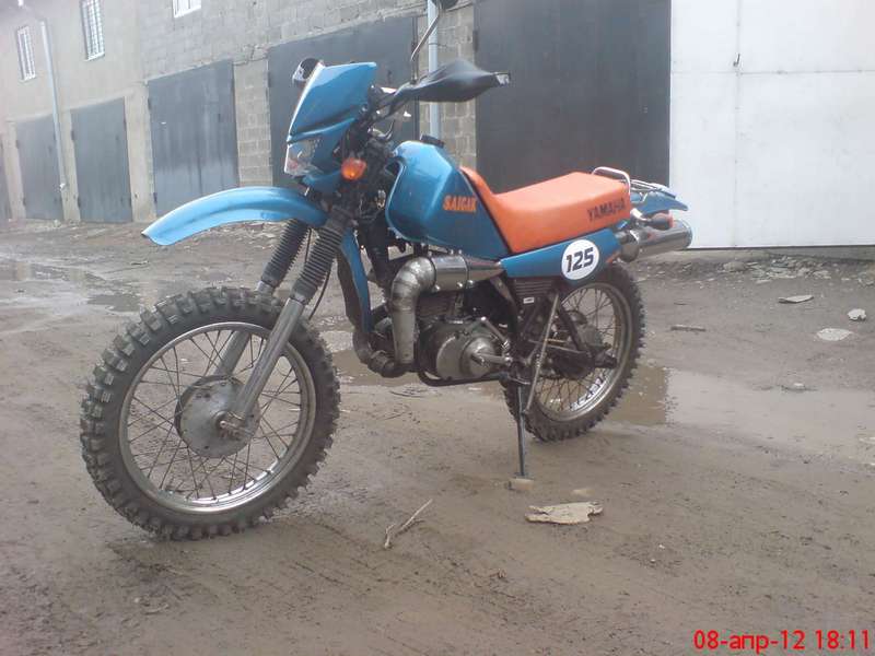

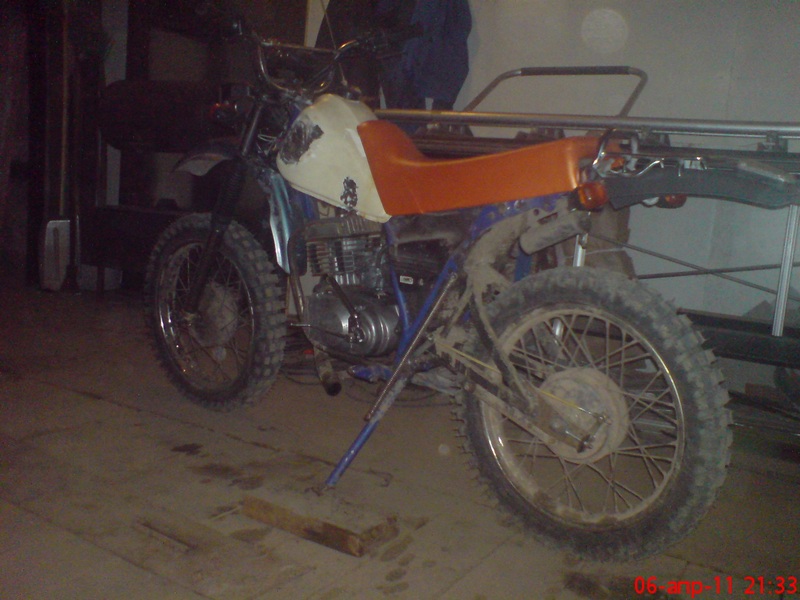

История мотоцикла: Проект SAIGAK начался в январе 2011, когда мной в пункте приёма металлолома был приобретён остов от мопеда YAMAHA DT50 ориентировочно 1991 года. Рама мне эта сразу приглянулась своими габаритами, формой бака и седлом. Я давно уже хотел изготовить сверхлегкий мотоцикл с большим клиренсом и высокой проходимостью, для передвижения по лесу, полю, грязи. Мотоцикл готовил для сельской местности, рыбалки и охоты там где не требуется максимальная скорость, а основополагающим критерием является надёжность и проходимость. Для реализации этой идеи дополнительно был куплен в убитом состоянии донор мотоцикл Минск ММВЗ 3.112.11. И началось скрещивание японца с белорусом. В итоге получился мотоцикл массой 80кг и клиренсом 320мм!!!
Доработки:
-Рама, бак, седло, переднее крыло, багажник, воздушный фильтр, задняя подвеска от YAMAHA DT50
-Двигатель, карбюратор, руль, приборная панель, электропроводка, колеса от Минск ММВЗ 3.112.11
-Передняя вилка от Восход 3
-Фара, поворотки, заднее крыло, ловушка цепи - универсальные китайские
-Задний фонарь из Ижевской поворотки, вмонтированы светодиоды 2 группы стоп и габариты.
-Выхлопная система самодельная, рассчитана по книге Григорьева «Мотоцикл без секретов»
-Ведомая звезда самодельная 60зубьев. Со звездами перед 13 зад 60 тяга у мотоцикла значительна выросла. Мотоцикл легко встает на заднее колесо. Скорость при этом максимум 60км/ч
-Низ рамы переварен под двигатель М105, двигатель не влазил в раму ямахи.
-Удлинен маятник заднего колеса
-Перетянуто седло , материал винилискожа
- багажник, звезда – хромированы
-Окрашен в цвет аквамарин люкс
-Карбюратор PACCO заменён на более производительный К65С
-Самодельное электронное реле поворотов, что исключило запаздывание срабатывание сигналов поворота (штатное реле задумчивое)
-Установлена злая резина
-Установлена защита руля и рук
-Видоизменено табло спидометра, имеет более современный и эстетичный вид
-Двигатель после кап. ремонта: новая ЦПГ с увеличенным впуском и выпуском, перепресован и отцентрован коленчатый вал, цапфы отшлифованы.
