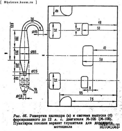

По каокой разверте Григорьева надо растачивать впускные, выпускные, продувочные каналы цилиндра мотора М-105 по этой
или по этой
просто я с коленвалом не буду ни каких работ проводить :D
Re: Как лучше форсировать М-105
по первой. вторая же написано для кросса. там о моменте на низах можно забыть

Эт из какой книжечки такая развертка? :shock:
Den-T
Сообщения: 319
Откуда: Калининград
Сообщение Den-T »
Из журнала МОТО
