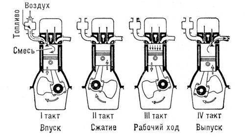

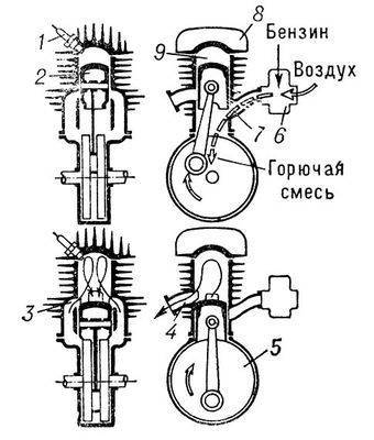

еще как!) они со временем не плотно закрываются и вся компрессия уходит то через трубу(если выпускной клапан пропускает) то обратно в карбюратор(если впускной) еще компрессия может упасть из за колец, как и на 2т но кольца там редко изнашиваются, клапана быстрее.
ЗЫ вот нашел хорошие картинки, тут все ясно про устройство:
вот тут еще хорошее видео: http://video.mail.ru/mail/kataranov_dmitri/107/286.html" onclick="window.open(this.href);return false;
[color=#FF0000]А ЭТО 4Т[/color]
[color=#FF0000]ЭТО 2Т[/color]
