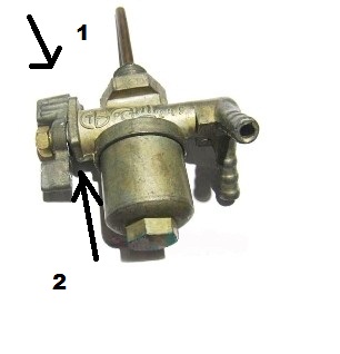

ЗВИНИТЕ у меня капает от туда откуда течет бензин тоесть откуда и нужно но на закрытом кранеке мне такого не надо=)
краник обычный минсковский 84 года мот ну ддумаю знаете какой краник, mahinator можно поподробний что и как поджимать?

Сними сам вентил (1) и там под ней типо втулкки с резьбой. вот ее подожми, но не сильно зажимай а то быстро износиться.

Господи, уже кран починить не могут. Если так рассуждать, то колесо проткнул надо новый мот покупать. Чиниться просто(если в конец не изношен), снимается с бака, далее снимай отстойник, причисти всё, далее открути гайку которая рычажок держит, снимаешь рычаг, потом втулку с резбой. Вытаскиваешь весь вал, офигиваешь от количества грязи, далее всё чистишь и промываешь продуваешь. Потом собираешь, резинки не забудь поправить! Затяни не сильно, но и что бы легко не болталось
