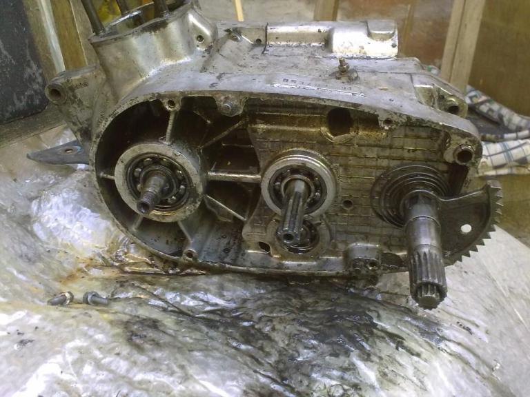

помощь в сборке кпп
Сообщение Drozd »
может кому и поможет

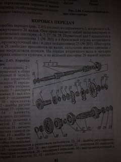

Если найду сфотаю рисунок коробки из книги 78г.Там объемно выглядит

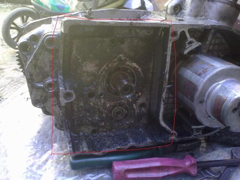

не снимается крышка кпп , что то мешает....вопрос что ?
Re: помощь в сборке кпп
Maxi58 мож не все болты выкрутил???
Maxi58
Сообщения: 15
Зарегистрирован: 14 дек 2010, 01:11
Мотоцикл: ММВЗ-3.1131
Откуда: Пенза
Сообщение Maxi58 »
Все выкрутил несколько раз проверял.....
igor2110
Зарегистрирован: 09 сен 2011, 21:37
Сообщение igor2110 »
под крышкой снизу глянь там ещё 1 возле отвёртки
Maxi58
Сообщения: 15
Откуда: Пенза
Сообщение Maxi58 »
тоже выкрутил.....не вытаскивается..
Tipchic
Сообщения: 644
Откуда: ХМАО, Сургут
Сообщение Tipchic »
Отверткой отожми крышку и все.
Maxi58
Сообщения: 15
Откуда: Пенза
Сообщение Maxi58 »
пробывал отгибать... только крышка он этого гнётся , у кого какие идеи может шкиф корзины сцепления выбить в сторону звёздочки ?
MINSKUS
Сообщения: 70
Зарегистрирован: 10 апр 2012, 20:02
Мотоцикл: был
Сообщение MINSKUS »
Её нужно выпресовывать, для этого, по хорошему, нужен съёмник
