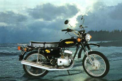

как разобрать такие амортизаторы
Сообщение MinskMan »
помогите плиз
вот они на етом минчике

Re: как разобрать такие амортизаторы
Какие?
Сообщение Vetal »
Там 2 сухаря держат пружину.Надо сжать пружину,так чтоб она перестала упираться в них,выковыриваешь их и всё пружина свободно снимается.
не,там пружину сжимаеш и снимаеш вогнутую шайбу,а как разобрать цилиндр?
Сообщение Vetal »
У меня такие были амортизаторы разбирались так,как я описал выше ,но смысл тот же.Там на цилике со стороны штока, пробка и на ней прилив с гранями под ключ,её выкручиваешь и поршень вместе штоком вытаскивается.
Сообщение Lesha »
аморты которые на фото в первом сообщении,они вообще не разбираются(мое мнение) т.к они сделаны под давлением,я пробовал разобрать и там нет ни кокой пробки и под ключ ни чего тож нету,если я не прав сделайте фото !!!!!!! старые образцы разбираются,а эти 93го года нет !
Намедни разбирал амортизаторы на Минске 2006г. Элементарно! Сжимаем пружину,вынимаем 2 сухаря у нижнего крепления амортизатора,снимаем кольцо, пружину и остаемся с гидравлическим элементом в руках,затем откручиваем верхнюю пробку и вынимаем шток с поршнем из цилиндра. Все! Фанфары,аплодисменты,занавес!
