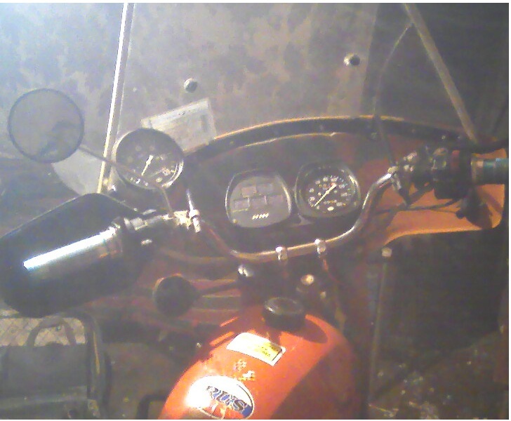

Roman95
Сообщения: 32
Re: Приборка от Ижа
Сообщение Roman95 »
ЭТо приборка от ИЖ юпитер 5 ,РАботает Хорошо,только надо правильно присоединить ,смотрица красиво,спидометра слева не будет!!!
IMG258-01 - копия.jpg (110.75 КБ) 7327 просмотров
