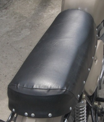

Veseluy
Сообщения: 13
Зарегистрирован: 13 июл 2009, 22:23
Re: Перетяжка сидухи!
Сообщение Veseluy »
Вот отдал я как то знакомому который занемаетса перетяжкой мебели.вот что получилось с дермонтиновой ткани Изображение
