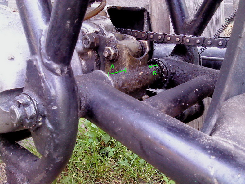

Kapral привет! а не мог бы ты мне померить расстояние А и Б ? одинаковое или разное?
Kapral
Сообщения: 92
Зарегистрирован: 05 апр 2009, 22:43
Мотоцикл: ммвз 3.221
Откуда: Марий Эл, п.Юрино
Re: СПОРТИВНЫЕ МИНСКИ
Сообщение Kapral »
volkswagen писал(а):Kapral привет! а не мог бы ты мне померить расстояние А и Б ? одинаковое или разное?
A=3.5 см.
В=2 см.
