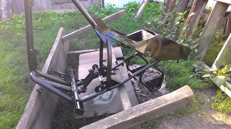

Сообщение Maslov »

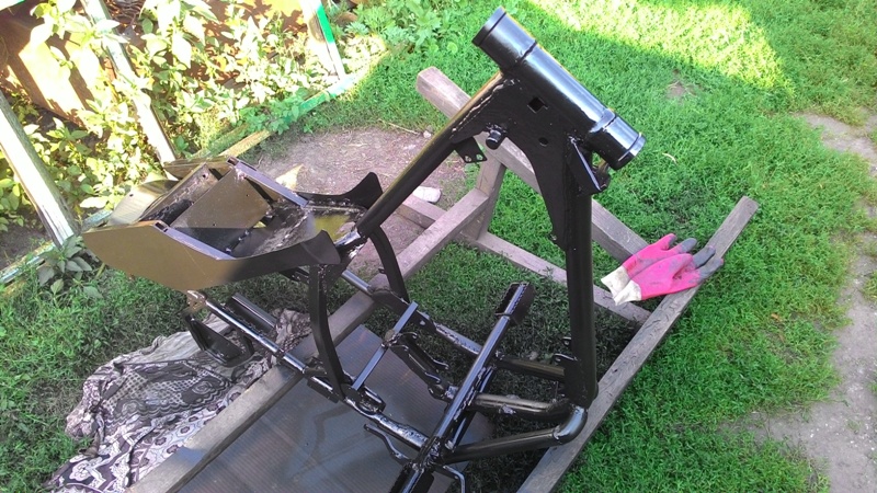

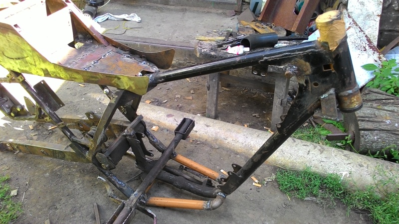

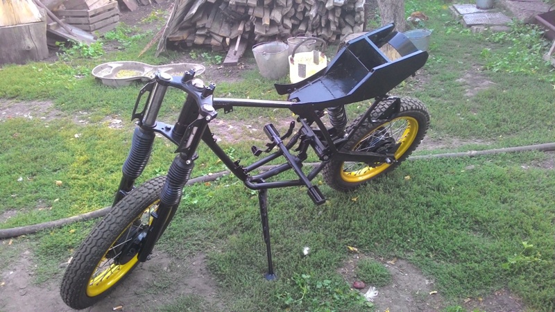

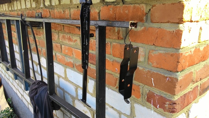

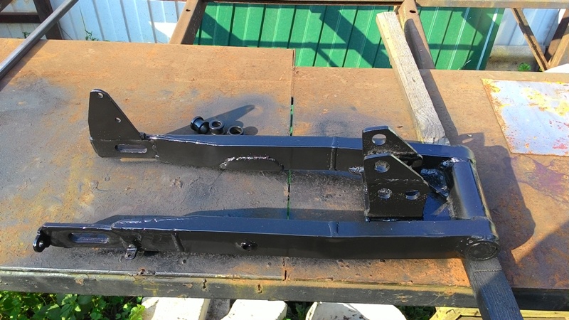

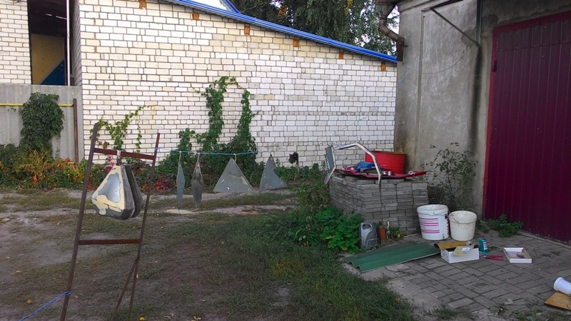

Покраска рамы
Maslov
Сообщения: 107
Сообщение Maslov »

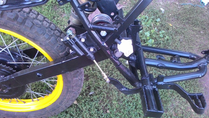

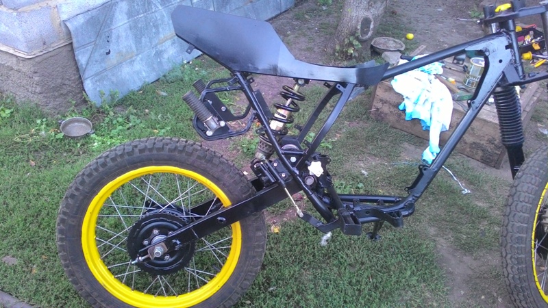

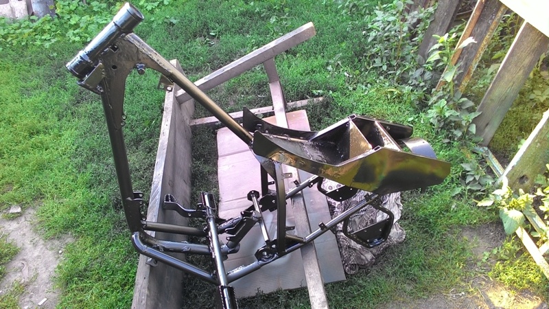

Покраска. Траверсы и стаканы я тоже красил, только не сфоткал(

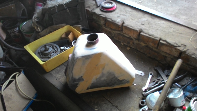

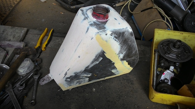

Выравнивал бак. Не идеально, но лучше чем было.

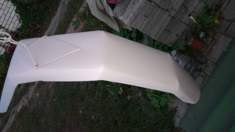

Сообщение Maslov »

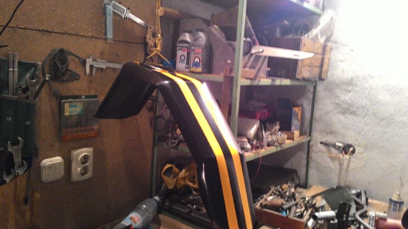

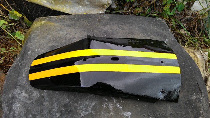

Крылья тоже выводил, только не сфоткал этого.

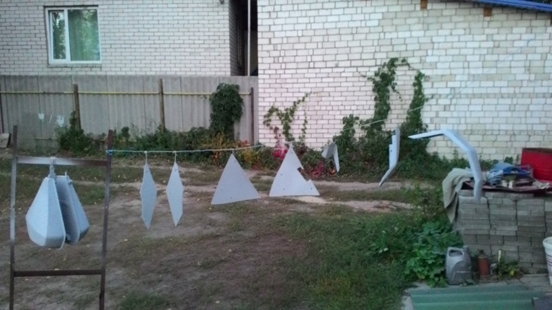

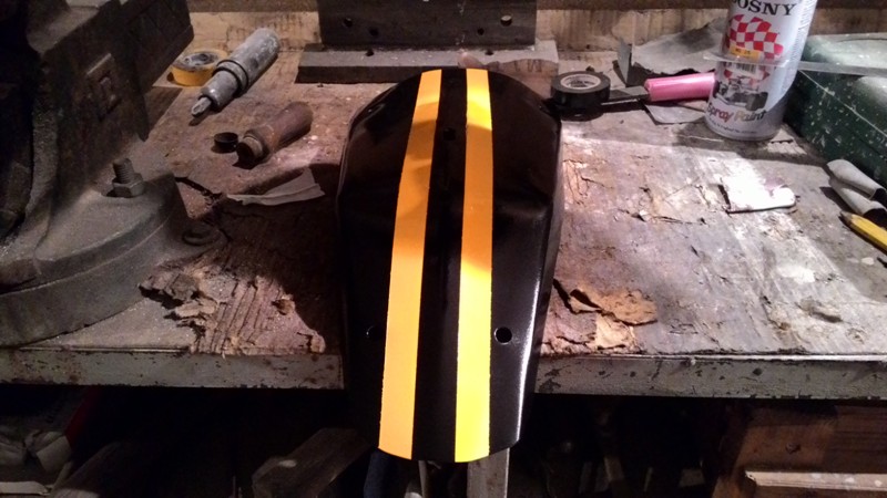

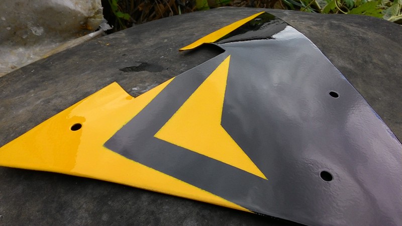

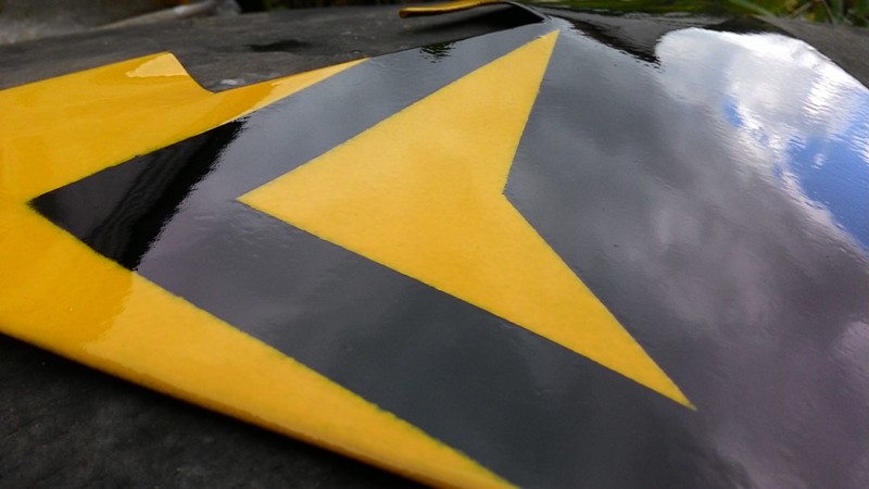

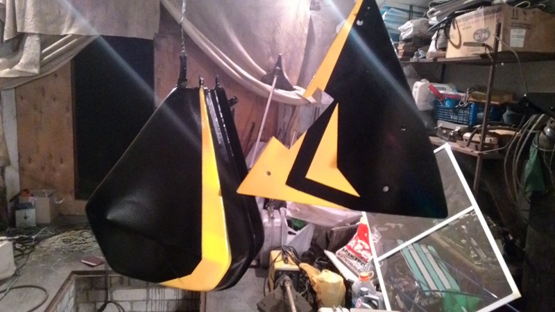

грунт+ база и рисунок (пока без лака) . Так сейчас на пары, вечером еще постараюсь выложить фотографии.

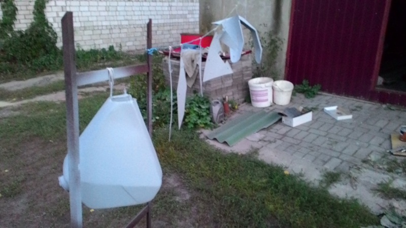

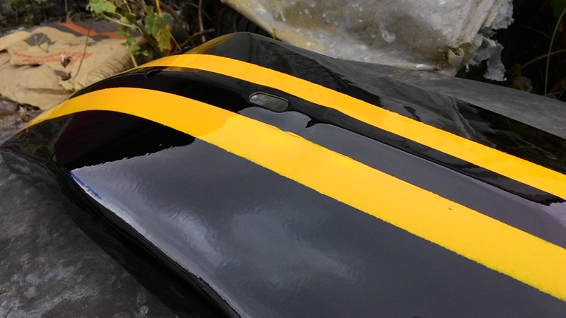

Бак и боковина на фото лаком не покрыты. Крыло покрыто(ближе к лету будет полироваться)

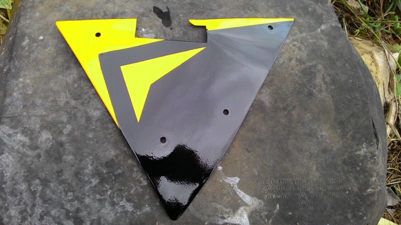

Покрашенная боковина)

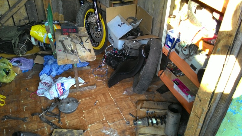

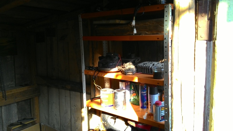

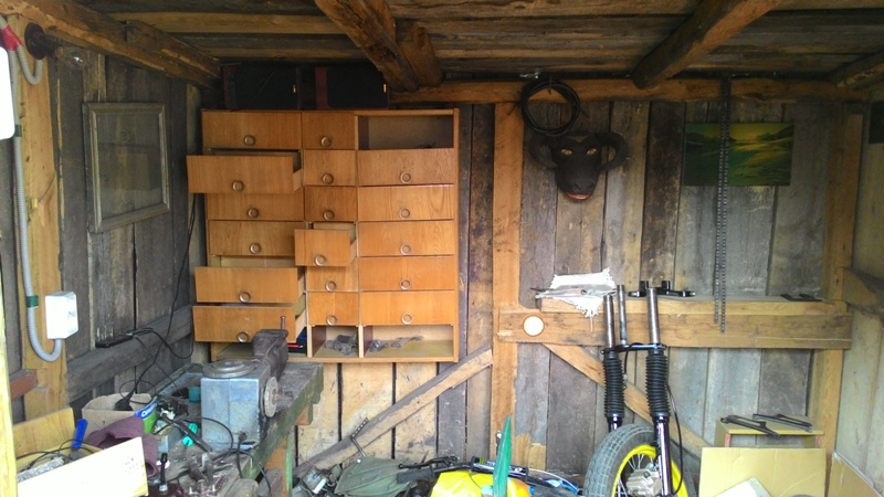

Вот мое рабочее место.

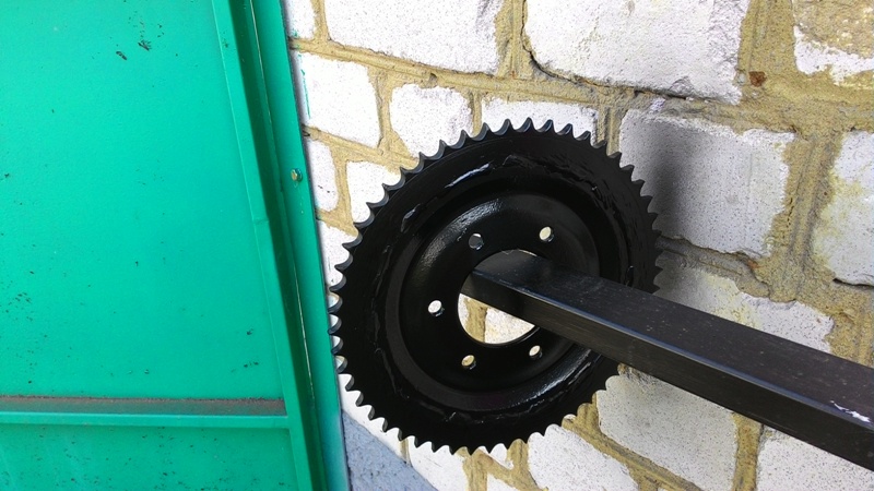

Сообщение Maslov »

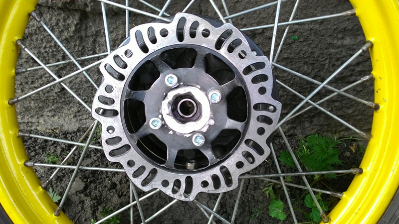

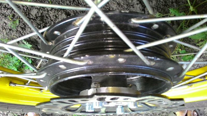

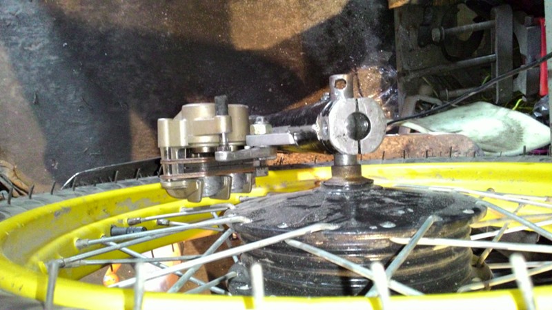

Задний тормозной диск прикручен 4мя болтами к шайбе, шайба приварена к ступице аргоном. Если подшипник придется выбивать, то алюминий подточить можно)

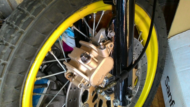

Сообщение Maslov »

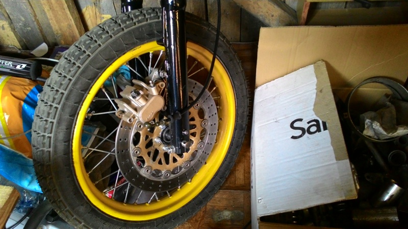

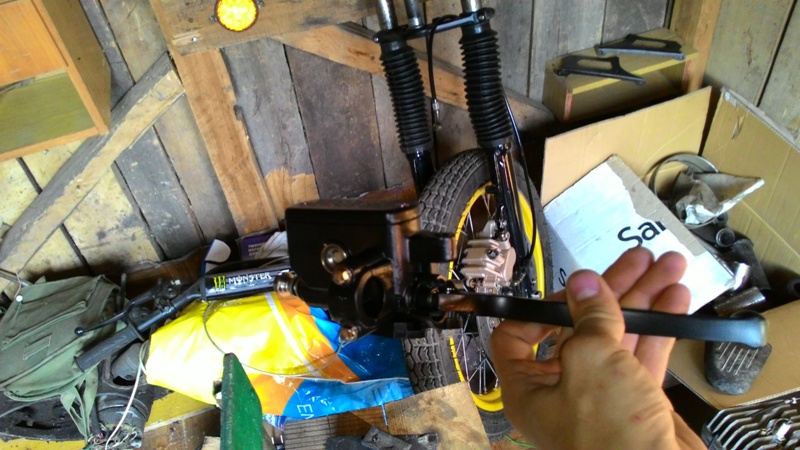

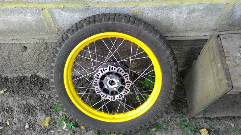

Передняя тормозная система.

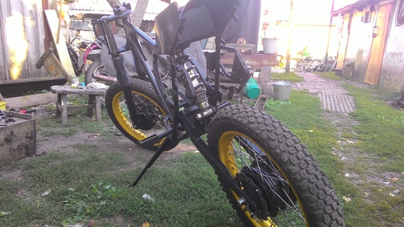

Сообщение Maslov »

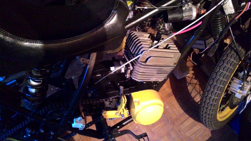

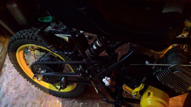

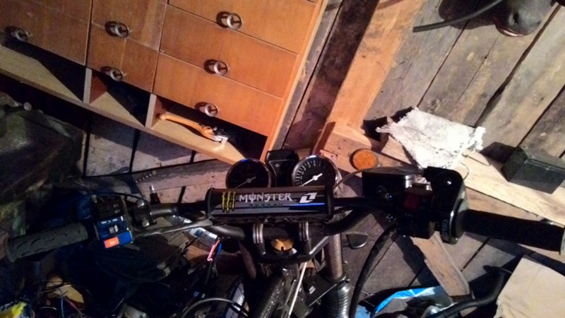

сборка)
