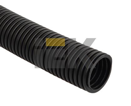

Re: Опять Ява 634....под рестайлинг) ---Fktrctq---
Fktrctq писал(а): я сделаю дополнительную оболочку..
укрепляю где надо..
провода тонкие... слабые..
переламываются в 2 счёта
Одевай в гофру электротехническую,будет красиво,аккуратно и надежно. Существуют различные диаметры и цвета

Fktrctq
Сообщения: 2472
Honda CBR600F3 97
Сообщение Fktrctq »
спасибо за советы...
сейчас доделаю свет...и подсветку в приборку..и буду аккуратно укладывать..
вроде была эта гофра..пару метров
seregawow писал(а): http://s020.radikal.ru/i719/1305/1a/abc8f2e68606.jpg" onclick="window.open(this.href);return false;
Не зачет. Диаметр гофры чуть ли не больше диаметра руля.
