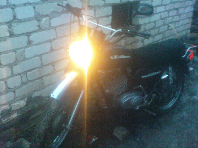

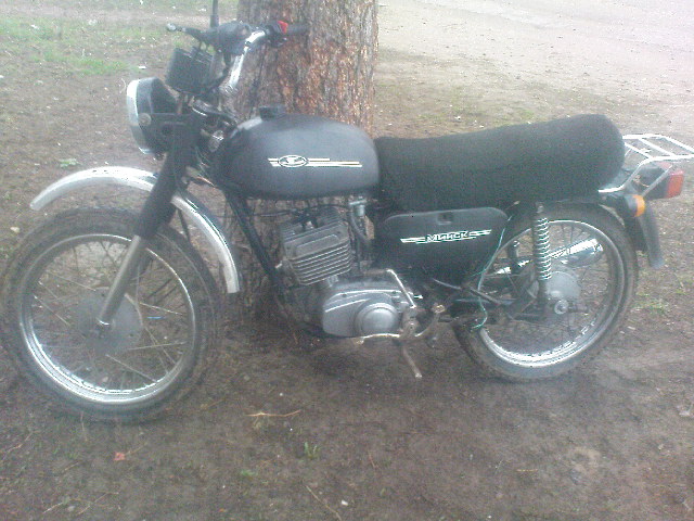

Ну вот и всё :icon_peace :icon_peace :icon_peace
aleksandr o
Сообщения: 259
Мотоцикл: Ява 633
Re: Минск 3.112.12 (востановление)
Сообщение aleksandr o »

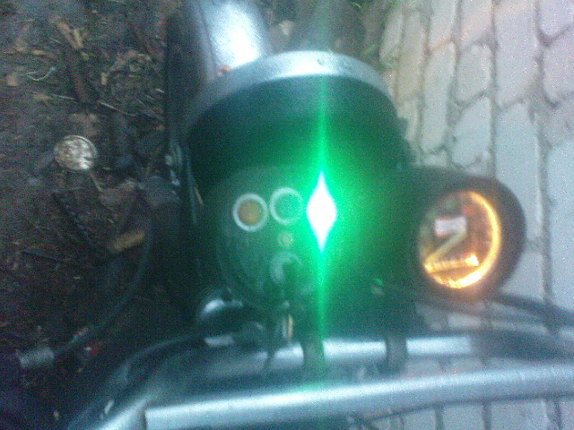

все работает, кроме передних поворотников, их к сожалению нет

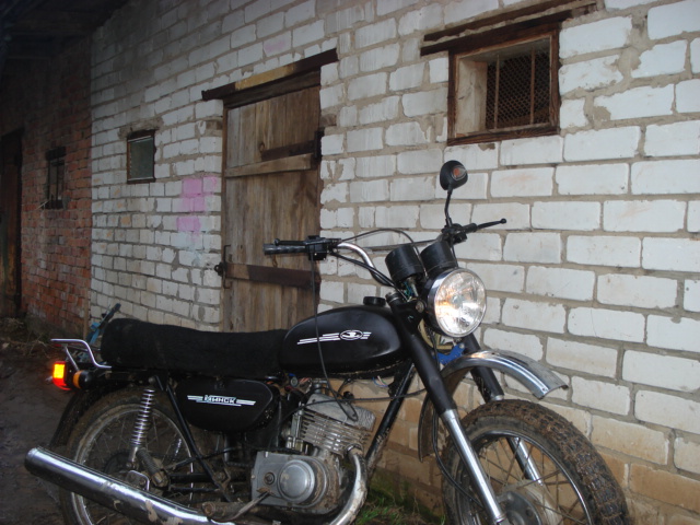

Самые последние фотки нашел.
