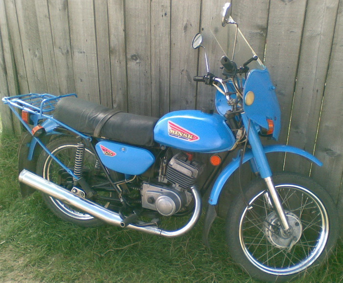

Из личного опыта отмечу - трафареты, дрянь. Поэтому когда пришло время заниматься восстановлением внешнего вида своей техники, рассматривал возможности изготовления виниловых наклеек, благо в наше время любая вменяемая полиграфическая контора способна на выполнение подобных операций.
Следующим отправным пунктом было полное неприятие нового логотипа ММВЗ. Ну не нравится мне эта морда трансформера и все.... не сочетается она с классическим мотоциклом. Аисты как-то тоже не особо радовали глаз...

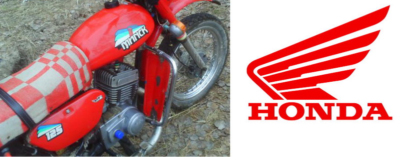

По-умолчанию на моем аппарате были наклейки, такие как на фото (других картинок в инете не нашел, свои не сохранились, но понять можно что и как) и чем-то они напомнили мне логотип Хонда мотор (его вероятно и подтырили наши дизайнеры когда-то 8) ). В общем, найди пять отличий... (фото 1).

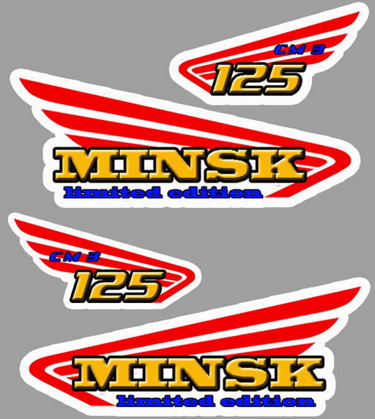

Поэтому сел в и начал лепить в фотошопе. За основу был взят лого Honda. Аццкие шрифты белорусских кудесников решил заменить, цвет крыла оставил от оригинала, размеры также определял линейкой, дабы не получить наляпистую хрень. Результат вечерних поседелок за компом меня вполне устроил (фото 2).
Далее последовало посещение салона полиграфических услуг (ценник не помню, но не очень дешево), пол месяца покрасочных работ и, как завершение трудов - нанесение наклеек на технику....
