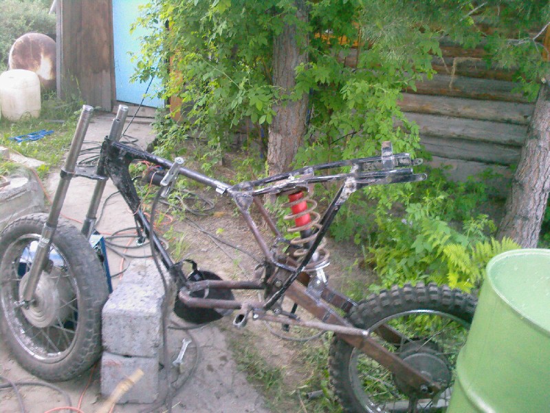

Все места сварки конечно е обварю косынками, я же покачто просто прикидываю! Вилку ищу кроссовую, но пока ни чего не могу найти, да же от ПСа нету! Думаю насчёт покупки от японца кроссового Б/У, но цены очень пугают. Пока переберу эту Ижевскую, поставлю резиновые кольца, чтоб не стучала, и третью траверсу! Насчёт угла наклона пока не знаю, буду эксперементировать на выходных в понедельник отпишусь!))))

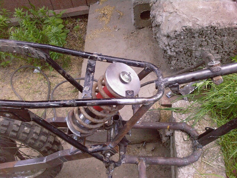

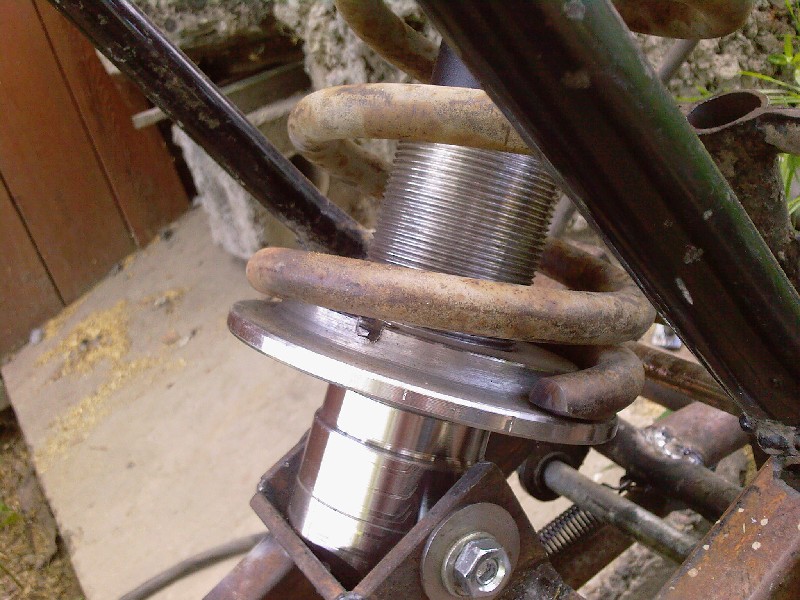

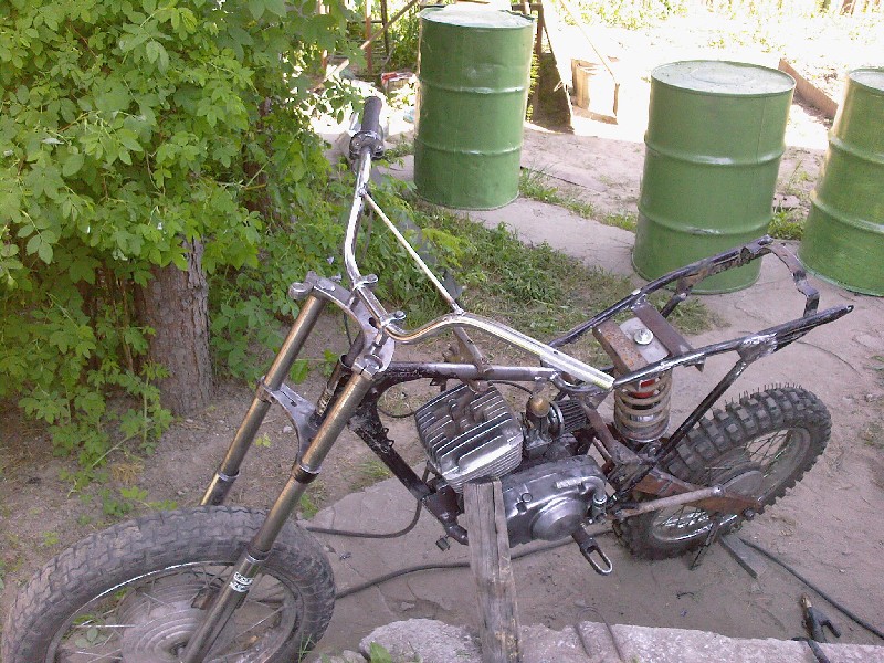

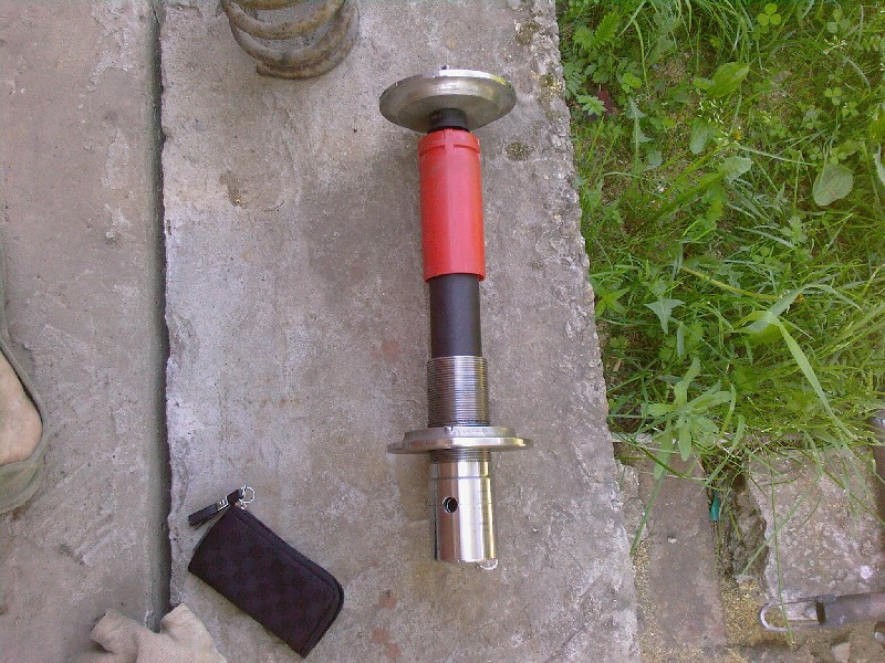

Сделал крепления для установки и регулировки заднего аммортизатора, нижнее крепление сделал съёмным, удобно менять аммортизатор
D-enis
Re: Тюнинг минска
Сообщение D-enis »

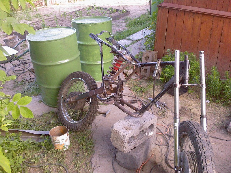

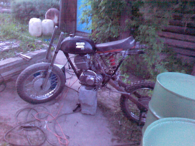

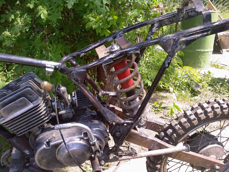

Устанавливаю на раму!

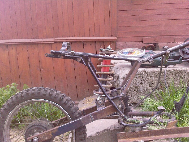

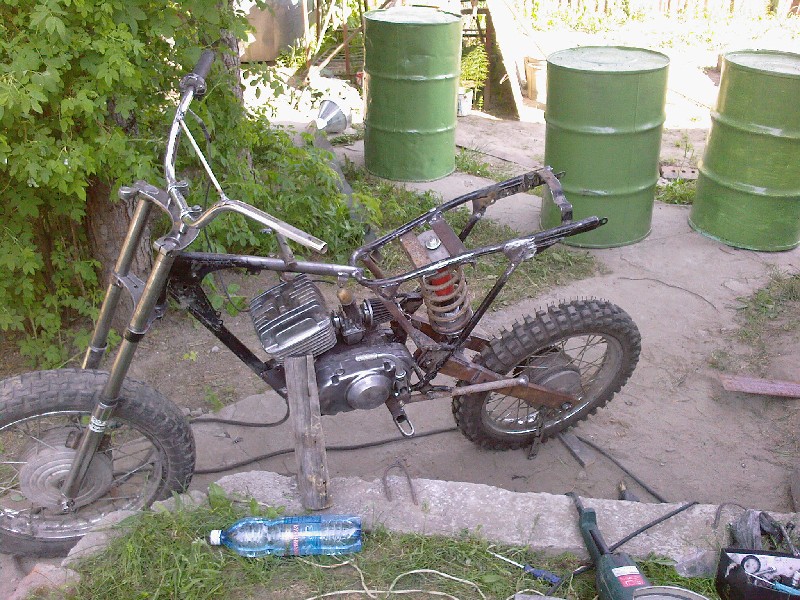

Решил немного приподнять заднюю часть рамы

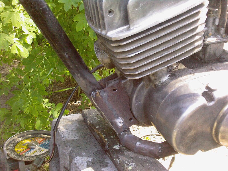

Сделал новое крепление для двигателя, обварил уголками, сделал перемычку на руле!)

Задний маятник не успел укоротить!(( И вилку не успел перебрать(

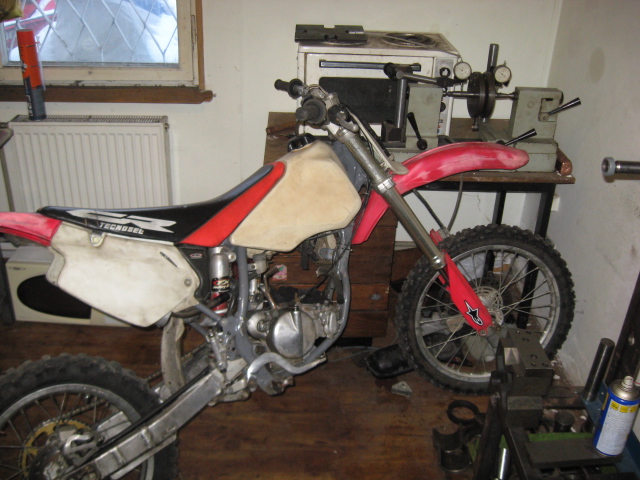

зачем маятник под таким углом ставить если ты мог раму переварить повыше. Вид был бы тот же и цепь нормально бы работала.

Цепь итак работает нормально, на всех кроссах и эндурах так работает,а если еще поставить большую звезду в зади-то вообще красота!
А от переварки рамы повыше какой смысл? Центр тяжести становится выше,а просвет не увеличивается!

даже на кроссачах не делают такой большой угол. Вот так стоит маятник:
