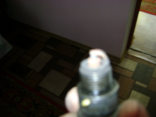

rulik2 писал(а):ну как посмотреть например если потихоньку добавлять газу то обороты нормально набирает .а если резко то как будто кто то придерживает.потом отпускаю газ и опять по чучуть добавляю
свеча какого цвета при езде на оборотах когда есть провал???

Сообщение rulik2 »
вот фотка только не очень но свеча коричневая
