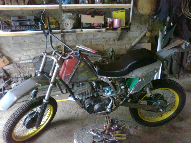

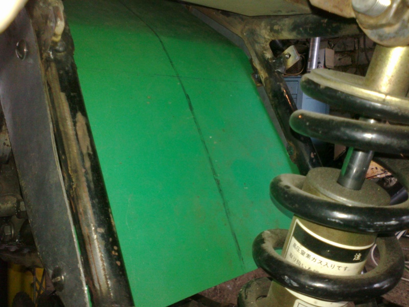

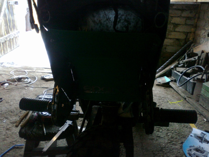

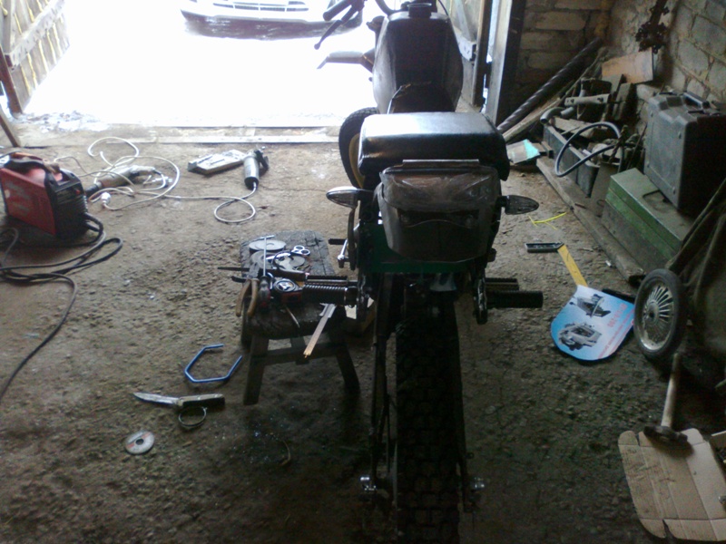

Вот успел перед отъездом сделать несколько фотографий.
Сделано:
-весь обвес(пока на этом все, потом в общем буду смотреть и ,может быть, что-нибудь добавлю или уберу)
-подножки задние
-защита от грязи задняя
-защита картера
-заварен и установлен бак

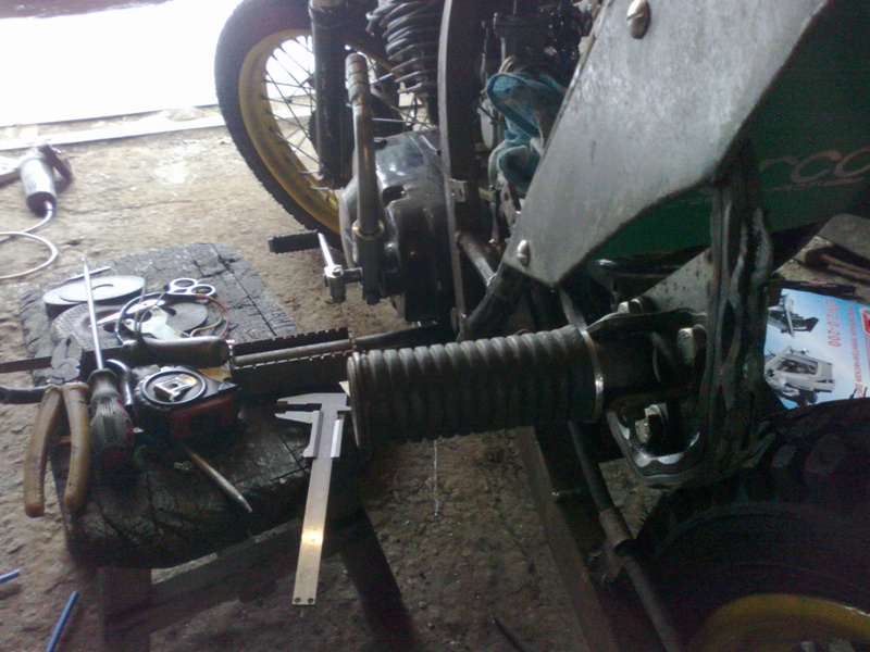

Задние и передние подножки , скорее всего, будут слегка укорачиваться, т.к. длинноватые получились.

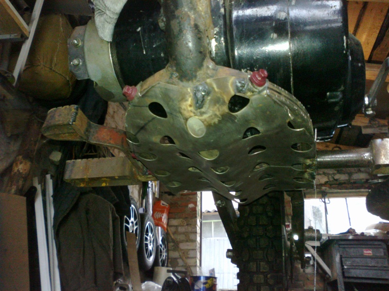

Небольшая защита картера. Возможные минусы - будет забиваться грязь в отверстия.

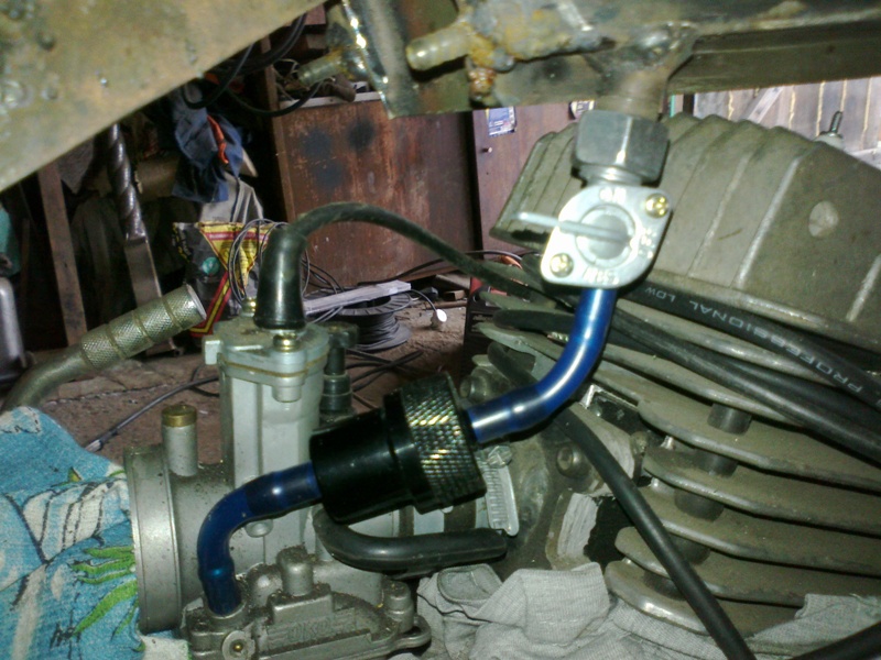

Так получилось установить кран и фильтр(шланг другой будет, т.к. у этого плохие свойства: жесткий на холоде и со временем "деревенеет" и со временем будет протекать). Также на баке видны переливные штуцера.

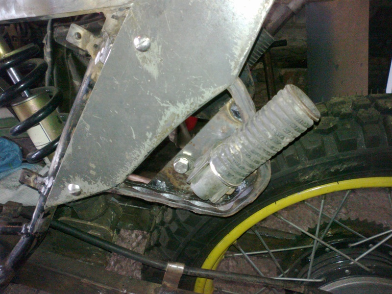

Защита от грязи.

PAWEL2000
Сообщения: 1949
Сообщение PAWEL2000 »
Ну что ж! Совсем! Совсем не плохо!) Ток крылья б пластмасс)) А ! И резина задняя, для грязи хреновата! Ездил на Минске 3.112 на такой, буксует и не едет))) вот по асфальту, песку , гравию, не плоха))
Maslov
Сообщения: 107
Сообщение Maslov »
Этот мотоцикл я собираю не для грязи, поэтому шипастую резину ставить не буду(подумываю на зиму только что-нибудь "шипастое зубастое" замутить) Мото будет использоваться в основном для покатушек по обычной грунтовой дороге, лесам, полянам, немного попрыгать, вилли... Мягкая подвеска, небольшой запас по мощности, увеличенный клиренс, резина средняя (между кроссовой и асфальтной) - то, что мне нужно. Кроссач я не хочу.
