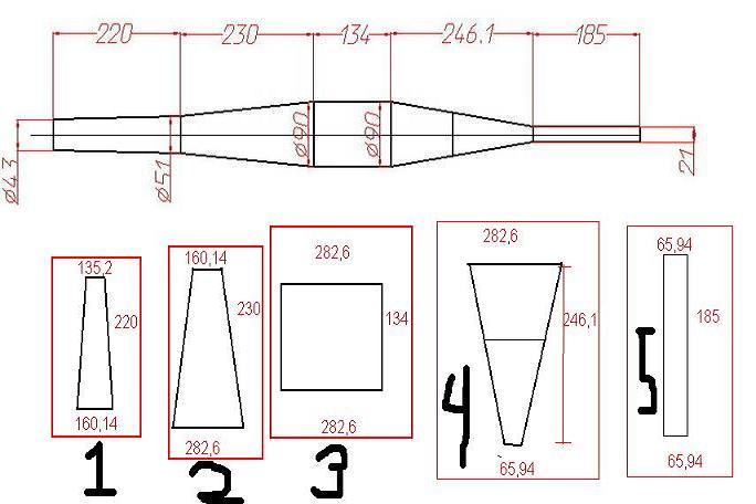

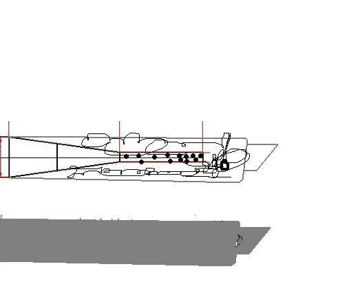

Что скажите.Металл нужно греть чтоб согнуть??Сгинать металл с нахлёстом или впритык???Вобщем дайте советов по свариванию :shock: :?:
А это глушащая часть
Вот намудрил,думаю на этой неделе буду пробывать варить.

варить встык,гнуть руками без нагрева. Есть сомнение в правильности расчета твоей трубы, ты на сколько рассчитывал?

на средние обороты.БЛИН А как сгинать конусы.Форма у них не трапецией???

На средних эта труба не будет работать,если и заработает,то тысячам к 8 :D
Не совсем понял вопроса :roll:

Minsk4, так получилось, потому что ты не правильно определил развёртки. Вот как это делается.
Это из книжки Григорьева
