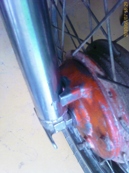

Полдня убил, но поставил всю вилку от восход-3М. Втулки в перьях хоть и заметно поношенные, но посравнению с моей минской считай поти новые (хотя хочу заменить на новые). А самое главное, что они аммортизируют! Я своим весом так и не смог пробить перо. А разжимается перо плавно.
Колесо оставил минское, а ось восхондовская.
Ограничители поворота на минской раме полностью подходят к восходовской нижней траверсе.
Теперь о шайбах...
Со стороны тормозного барабана подложил на 5,0мм, с другой на 2,8мм. Всё встало как надо.
Остался один вопрос. Тормозной барабан не прижат к правой траверсе. Так и оставлять?

Вот собственно результат
А вот что интересует:
Тормозной барабан не зажат и может немного передвигаться. Так и оставлять? Кто как делал?
Re: Вилка от Восхода!
у меня немного передвигается,я так же оставил,так как передними тормозами пользуюсь только в стоячее время и при спуске с горы

поставь подкладку из толстой резины иначе при нажатии на передний тормоз будет слышно звук удара крышки о перо
Sturman писал(а):Вот собственно результат
у тебя перья неправильно стоят :mrgreen: ,эти плостинки к которым крепится крыло должны быть повёрнуты на 180 градусов

Что-то ты путаешь... :mrgreen:
У меня всё правильно стоит 8)
И на восходе так стояло :roll:
