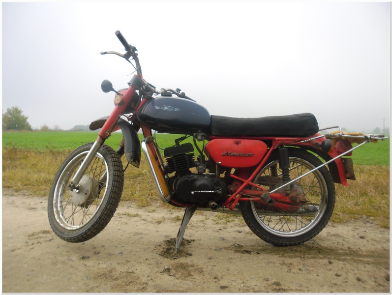

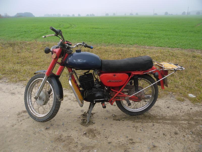

помогите выбрать!!
или с поднятым??
или с поднятым??
как лучше с опушенным крулом или с поднятым??

за покраску движка +1, а так ищи 3.112.12крыло и ставь(ну или это НО опущенное!)

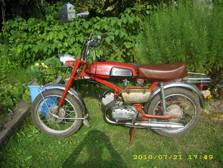

вот такое есть, как на фото сзади...

Этот мопэд - живой?! Вилка, конечно, убитая! Катафотов на ней нет. А вот фару бы я купил! И крепления руля!

ты не понял, я сказал что у меня есть крыло такое как на фото (заднее)

Абыдно, слюшай, да?! А чей мопэд на фото?

без понятия, в яндексе нашёл....
Re: Минск 82 года
Встать должно. Смотрится крыло от ижа хромированое на нём!

оно хромированное, правда местами хром слез, а под ним тоже хром только бронзового оттенка, надо будет крепления новые делать.......

Это - не хром "бронзового оттенка". Это тонкий слой никеля, нанесенный на омеднение!

он будет жить этот слой, или красить?

Жить -то будет. Но недолго. Отдай крыло в хромарню. Если красить, то надо сдирать никель и омеднение до чистого железа и полировать его, затем грунтовать и красить.
