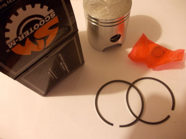

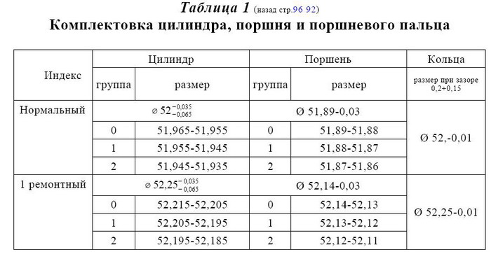

Приобрел поршенек. Обошелся менее чем в 300 р. в местной мотолавке.
Диаметр d=51,96. В номинальный цилиндр по идее нельзя. Ном. цилиндр имеет D=51,935-51,965 по 3 группам, если верить Врубелю. Для 0-й группы (D=51,955-51,965) может получиться и натяг в 0,005 и зазаор в 0,005 (что тоже мало) :shock:
Конусность имеется.
+Симпатичный, только покрытие на кольцах блестящее, а не матовое.
Приработается?
Ride soft, live long.

Muma писал(а):Приобрел поршенек. Обошелся менее чем в 300 р. в местной мотолавке.
Приработается?
это только для виду хром, как только это покрытие приработается, оно сразу и сотрется , положили его ровно на столько ,сколько денег попросили))) Японские кольца стоят в 3 раза дороже , чем этот поршень с кольцами.
