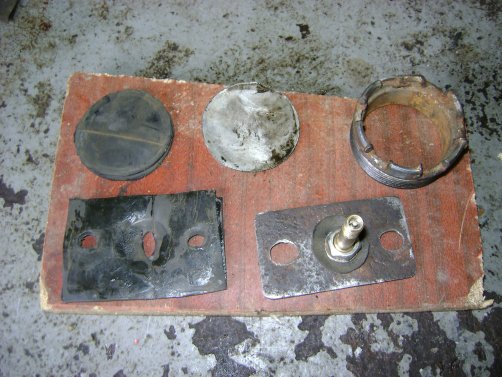

ну а у меня с левой стороны небольшая дырочка .примерно толщиной в спичку возле цылиндра.я рукой прикрыл перестало там шипеть.зато почало шипеть с звёздочки

а
Как я и говорил-подсос воздуха.Причем если еще и через сапун давит(отверстие сверху картера) то походу это давит через прокладку между половинок картера.Вывод очевиден-ремонт с полной разборкой мотора.И совет:проверяй ровные ли привалочные поверхности.

hawal.ето я проверял на старом моторе на том что стоит ещё не проверял

rulik2 писал(а):hawal.ето я проверял на старом моторе на том что стоит ещё не проверял
Как делал заглушку випускного окна???????

Сообщение rulik2 »
вырезал 2 круглые прокладки из камеры и круглую вставку с алюминия .и зажал гайкой нормально вышло

Сообщение rulik2 »
да ничего там нет сложного.вот думаю пробывать на другом движке или нет.страшновато на первом полатмосферы накачал и воздух пошёл с ведучой звёздочки.а вдруг такое будет и там.наверное пусть пока ездит так.завтра проедусь попробую

Сообщение Eger »
Выкладывайте фото своих приспособлений для опресовки двигателя.

Сообщение rulik2 »
да оно у меня сделано тяп ляп.проще обьяснить чем показать.но если что завтра могу сфоткать.хотя нет там ничего сложного

Сообщение Eger »
Многим будет полезно и интересно. Выкладывайте!

Сообщение rulik2 »
решил сегодня опресовать всё таки свой двигатель но не компресором качать воздух а насосом.3 раза качнул и попёр воздух с правого сальника.сам себе думаю сколько я за три раза насосом качнул.херню давления оно сразу и воздух показало где.теперь проблема подшипник и сальник поменять.не могу достать двиг м 105.кто поможет

Сообщение rulik2 »
ну вот как и обещал
