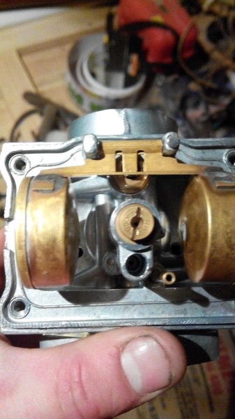

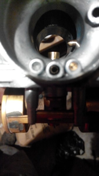

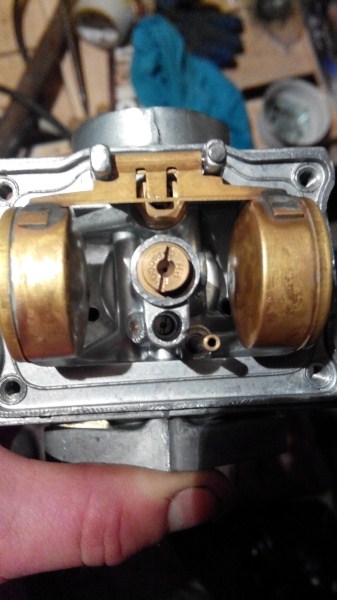

IMG_20140310_195128 (337 x 600).jpg (46.7 КБ) 1517 просмотров
IMG_20140310_195215 (337 x 600).jpg (32.64 КБ) 1517 просмотров
IMG_20140310_195237 (337 x 600).jpg (49.73 КБ) 1517 просмотров

фото моего проблемного карбюратора
Sanoyk
Сообщения: 1315
Откуда: Черниговская обл.
Сообщение Sanoyk »
dr_Dre писал(а):фото моего проблемного карбюратора
Уровень попловковой камеры отрегулируй по книжке и успакойся 8)

самый правильный ответ на мою проблему ответили Den-T и hawal-что нужно было поменять жиклеры или розсверлить,что я и сделал)))вчера разобрал карб,жиклер ХХ взял от к2401 они идентичны))ГТЖ оставил родной (Рассо),поднял опустил иглу на последнее деление и о чудо))заработалооооо)немного порегулировал винтом ХХ обороты и сделал пробный заезд-прет одеренно))сцепление не бросал)жалко поршневую пускай обкатается))спасибо знатокам))
