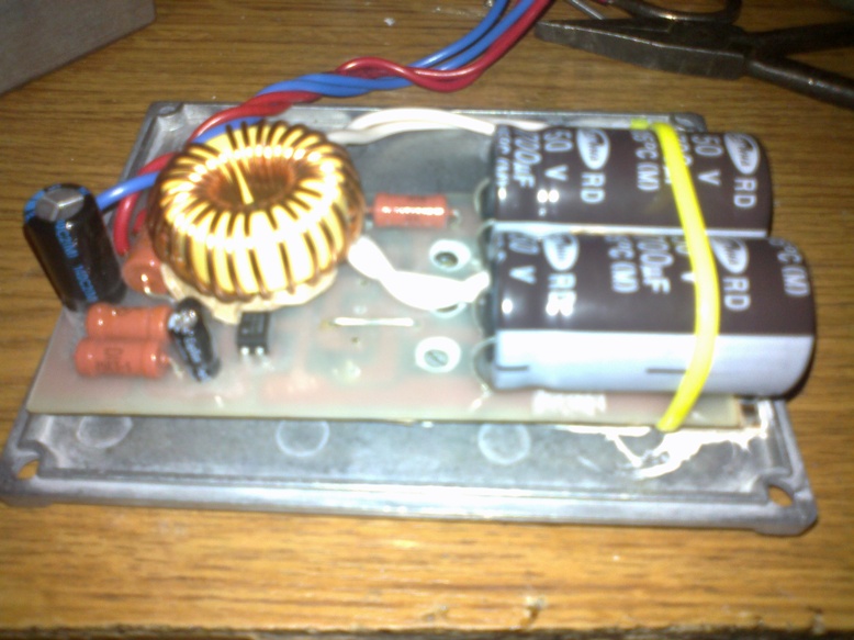

Я, кстати, хочу еще генератор минска немного переделать, раз саруманка не требует катушек зажигания на самом генераторе, то можно их выкинуть и намотать еще 2 силовых.
Будет 8 катушек, вместо 6 (4+4, т.е. 4 последовательно, а затем параллельно соединяются). провод чуть толще, допустим 1,13(стандарт 0,93) и в каждой катушке витков по 56-60(стандарт 67). В стандартном получается 201+201 витков , соединенных параллельно, а в другом генераторе получится витков (224-240)+(224-240). Я думаю, что это повысит немного напряжение и силу тока. Но это лишь теория, как сделаю, напишу, что получилось. (основа будет г427 (7 вольт, 60 ватт)). Кто что думает по этому поводу?
Еще прилагаю схему реле-регулятор-зарядки, которую нашел на просторах интернета, пока что не опробовал ее. За качество фото извините.

+2 котушки отлично!Maslov писал(а):Я, кстати, хочу еще генератор минска немного переделать, раз саруманка не требует катушек зажигания на самом генераторе, то можно их выкинуть и намотать еще 2 силовых.
Увеличением сечения ты, возможно добьешься большей максимальной мощности, но и повысишь минимальные обороты токоотдачи. Тоесть зарядка будет начинатся на более высоких оборотах, что очень плохо.

Beowoolf, а как же дополнительных 20-40 витков? если получится намотать больше, то это еще лучше, и если схема зарядки выдержит напряжение(оно же повысится). Кто-то измерял напряжение по всем оборотам показывало, точно не помню, но где-то от 10-11 до 44 вольт постоянки. В схеме конденсаторы рассчитаны на 50 вольт(это не проблема, можно еще по конденсатору последовательно впаять, что бы большую напругу смогли выдержать, т.е. 100 вольт). А вот как остальное скажется, например, выходное напряжение останется таким же 14,4 вольт, и не будет ли плохо другим узлам схемы? Схема из интернета, максимальное входное напряжение я не знаю. Допустим, 201(3x67) витков дает напругу нам по всем оборотам 11-44 вольт, то 250(или сколько вместиться) витков даст примерно 13,7-55 вольт. Возможно, напряжение просядет из-за реле с АКБ. В скором времени буду все это реализовывать, уже начал немного, принтера нет хорошего, рисунок плохо переводится, да и проволоки метров 60 нужно, как минимум, это рублей 700-800, сейчас 8 марта близко, небольшой удар по финансам
. Извините за флуд. У кого какие соображения еще:)?
P.S. хочу мотать полностью 8 катушек проводом ~1,13, 50-60 витков(сколько вмещаться будет), а то в предыдущем посте написал, что две катушки домотать, а 6 оставить со старого генератора, это не есть гуд, т.к. диаметр провода в катушках должен быть одинаковым.

Я собирал по этой схеме
Выходное напряжение подстраивается делителем R3-R5.
Греется только диодный мост (надо на небольшой радиатор поставить).
С3,С4 можно заменить одним 47000*63В.
Правильно собранная схема работает сразу, требуется только регулировка
выходного напряжения.
L1 - катушка генератора (надо изолировать и отсоединить вывод "МАССЫ" от массы).
