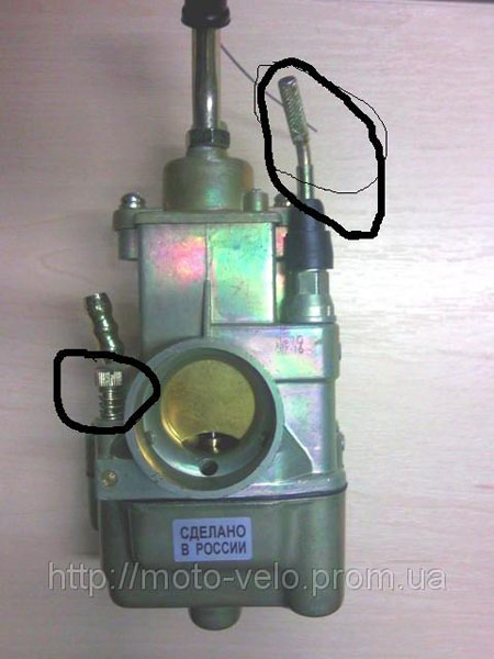

помогите с карбюратором
Помогите, карбюратор к 65 с.
там сверху есть рычажок, зачем он и в каком положении он должен быть.
и внизу, с противоположной стороны от утопитиля поплавка есть болтик, что он регулирует?

Рычажок справа(на фото) это обогатитель,поднят верх-идет обогащение,хорошо помогает для запуска и прогрева холодного мотора
Болт слева регулировка смеси,действует только на хх и 1\4 оборота ручки газа,вкручиваешь обогащаешь,выкручиваешь обедняешь

А как узнать поднят он или нет?hawal писал(а):Рычажок справа(на фото) это обогатитель,поднят верх-идет обогащение,хорошо помогает для запуска и прогрева холодного мотора
он приподнимается и поворачивается в другую сторону. А как настроить смесь?

Открой полезные статьи там статья есть по регулировке карбюраторов к62(65),дальше,подними его,и поверни,если поднялся значит обогатитель был закрыт,и наоборот,если только вниз опускается,значит он был открытkrupgik___ писал(а):А как узнать поднят он или нет?hawal писал(а):Рычажок справа(на фото) это обогатитель,поднят верх-идет обогащение,хорошо помогает для запуска и прогрева холодного мотора
