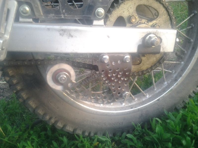

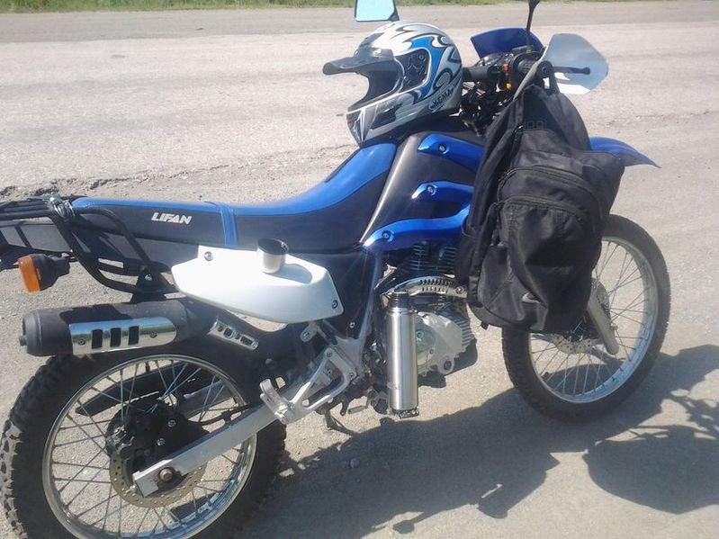

Так вообщем Лифан мотоцикл неплохой. Зидовской сборки. Собран качественно. Претензий по сварке нет.
Движок тяговитый. После установки ведущей звезды от минска на15 зубов- появляется динамика и резвость.
На родной звезде , момент размазан по всему диапазону. Тонковата вилка,от этого мотоцикл какой то валкий и не любит колеи. Сильно не любит. Жестковато седло. Для дальних поездок не очень.
Так, на рыбалку ездить, и для легких прохватов про грунтовке. Почти срахзу же надо козлоумить натяжитель цепи, штатного нет, а он нужен. Родная цепь - тянется и тянется. Меняется на цепь от явы. Встает нормально, хотя не хватает 2 звена. Стоковая цепь 130зв, ява- 128зв. Но налазит даже на родной 17звезде. С 15 - встает без проблем.
Собственно сам мот.
Собственно сам мот.

Неплохой мот

красава)

По шоссе едет примерно 90км. Дальше уже не комфортно. Начинает мотылять по дороге.
Узенькое переднее колесо, дает о себе знать.
Для прыжков, и прочего жосткого продубаса, мот обсалютно не предназначен.
Перед перетяжелен. Клюет носом сразу же.
Тормоза, вообще адовые. Надо привыкать.
Седло хоть и жосткое, но ээээ удобное :D Перемещаться по нему нормально, в гору лезем, садимся на бак, с горы- ближе к багажнику.

Единственно, вот ролик прикозлоумил.
