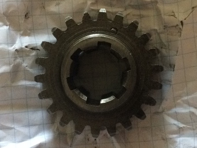

Re: подшипники мотоцикла минск
Ищу шестеренку промежуточного вала мотоцикла минск м105
- Отломан один зуб , будет работать так?
- IMG_2805.JPG (79.02 КБ) 12996 просмотров
