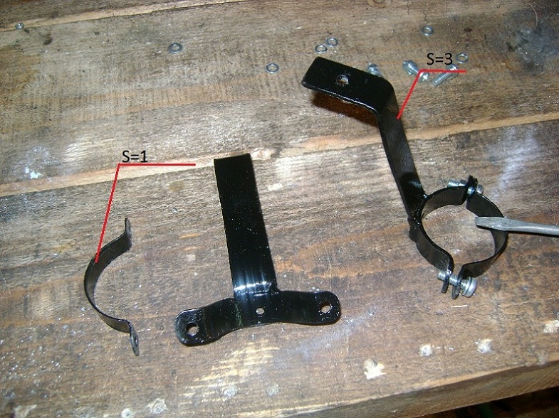

Minskovod 12rus писал(а):хорошо сделано, аккуратно) крыло крепко держится? :) тоже хочу опустить крыло, у меня поднятое..(
Крыло держится крепко. :) Я вообще не понимаю что за супер талантливый дизайнер придумал крылья задирать
благодарю за идею, буду тоже делать)) :) да, еще, какой толщины сталь?

Minskovod 12rus писал(а):благодарю за идею, буду тоже делать)) :) да, еще, какой толщины сталь?
Растяжки были отрезаны от какого то старого крыла

А разве крыло не к нижней траверсе крепится???
Re: Заморочка на выходные,или не стреляйте в пианиста.....
В стоке? К нижней. А у меня к перьям. Посмотри внимательно фотки.

у меня было опущенное крыло со стоковыми креплениями, так я 2 раза из за него чуть в канаву не ушел- еле успевал руль словить. А все из за того что по грунтовке болты на которых крепится крыло полностью вывинчиваются менее чем за пол часа поездки а потом крыло заворачивает под колесо и с дикой скоростью выбрасывает вверх (мне так чуть голову не снесло, как раз наклонился посмотреть почему крыло болтается в сантиметре от лица пролетело.) а крепления которые крепятся к нижней части пера наматывает на ось колеса как резину.
