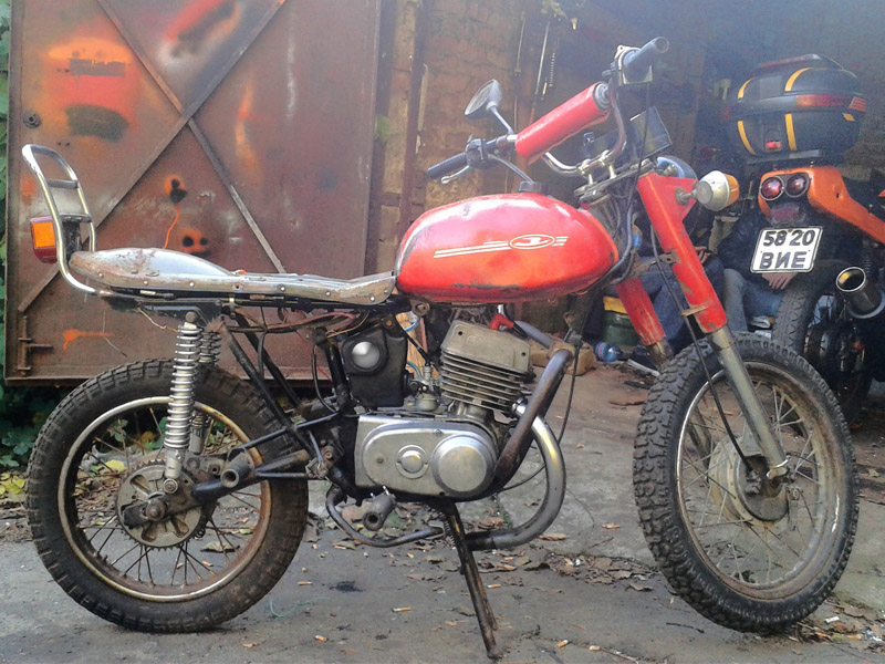

Заднее колесо с Явы старушку, на 16. Звезда будет заменина на 52 зуба, а сейчас втыкнул какая есть.
И так: шток колеса - Минск. Звезда, барабан, колесо - Ява.
Для установки пришлось розшырить посадочное мето звезди на маятнике.
В Яво барабане сделать крипление под Минскую тягу тормоза. Иле подганять Явовскую тягу как ето делал я. Шаг цепи тот же.
