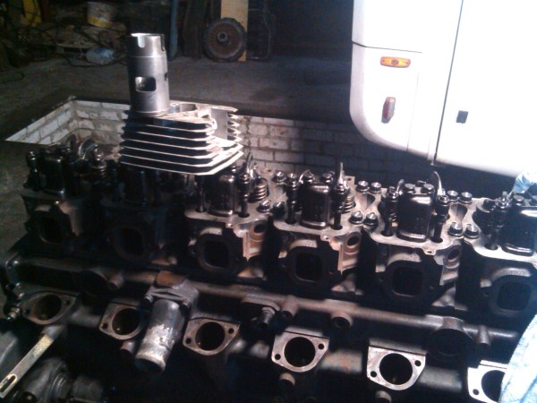

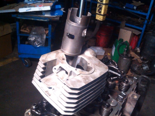

как бы это дико не звучало,но сегодня разгильзовал цилиндр минска,всетаки чудеса творит нынешняя химия)))...
фото выложу позже,вопрос-при освобожденной гильзе проще извращатся над ней,как же все же "правильно" запилить окна?мне бы хоть одну развертку,и может тогда бы хорошенько дошло,неохота опять ухайдокать новый цилиндр(((((клапан Джоговский,переходник от Den-T.

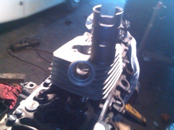

вот собственно сам цилиндр-это образец того-можно ли отделить его от цилиндра))

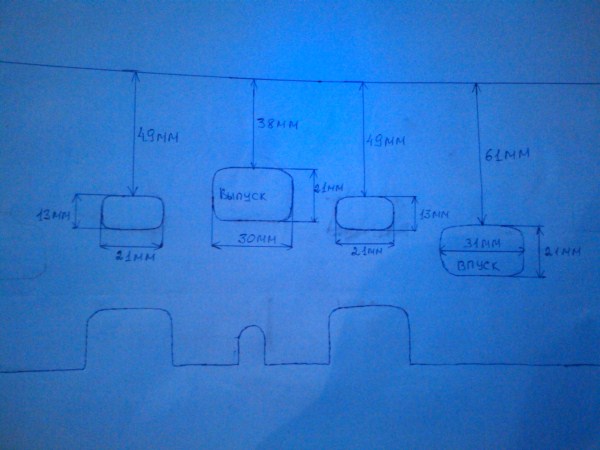

а это собственно сама развертка на скорую руку,сегодня наложу на гильзу паронит 0.3мм и сделаю ее розвертку точнее.
отвечаю на вопрос про желание свое-у меня очень местность бездорожная-мне скорее бы хоть мааааалнький бульдозер который быдет так же зарывать себя в землю)))и у нас есть фри-поле для мотокроса))а скорость я и в основу не ложу,просто пускай тянет))все таки это тема по установке ЛК .....

сейчас выложу самую точную развертку на роспрессованный цилиндр.....

на первом фото вся развертка,все размеры окон промеряны штангенциркулем ,делал с распрессованой гильзы-размеры перенес на бумагу.....

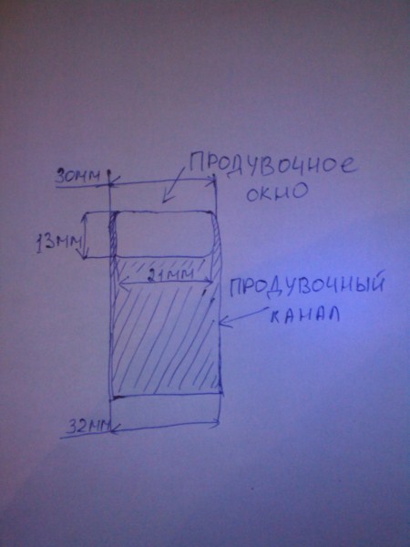

роскажу про второе фото-там продувочное окно и канал в цилиндре(канал оставил след на гильзе),при промеривании его я увидел сто к верху окна ширина канала 30мм...
снизу же размер 32мм.
это нормально ,или же нужно исправлять?....
гильза по отношению к цилиндру вывернута на пару мм.при запресовке думаю что выровняю:)
MTX-скажи,для маленького бульдозера-куда и что и под каким градусом нужно пилить?......
спасибо зараннее...

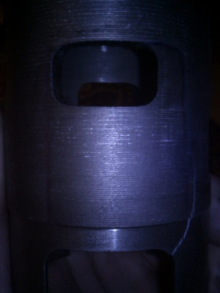

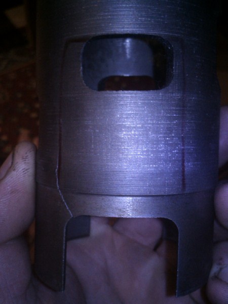

dr_Dre
Сообщения: 60
Зарегистрирован: 14 дек 2012, 08:18
Мотоцикл: минск,Мт
Откуда: Киев
Сообщение dr_Dre »
на этих фото показано как было окно относительно продувочного канала-
на первом фото правое окно(по ходу движения мотоцикла)..
на втором левое окно....
IMG_20130430_214231 (450 x 600).jpg (42.92 КБ) 2823 просмотра
IMG_20130430_214242 (450 x 600).jpg (32.31 КБ) 2823 просмотра
Mtx125
Сообщения: 669
Мотоцикл: питбайк
Откуда: Украина Крым
Сообщение Mtx125 »
Под твои задачи больше подходит длинноходный кубатурный. четырёхтактник.

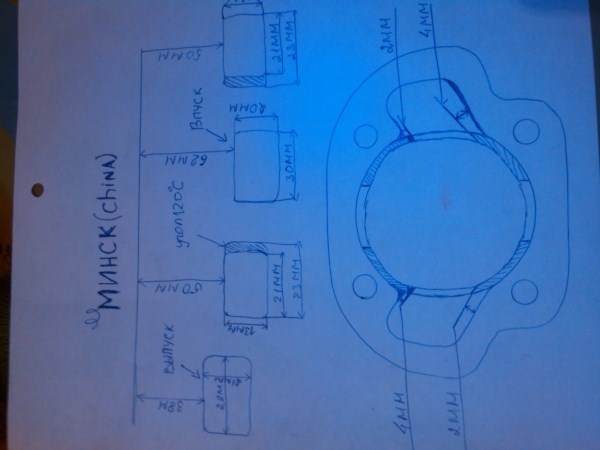

Вот кое что из сети. Горизонтальные углы на моём были ориентированы таким же образом относительно впускного окна.
Вот ещё для наглядности сравни с "развёрткой" с моего бывшего минска.
Выпуск задран сильно правда, мотор работал в диапазоне 3.5-5.5 тыс об/мин, до 3.5 тяга так себе, потом подхват с буксом колеса а после 5.5 раскрутка идёт медленно, 6.5 потолок. Карб на 28мм.
Что любопытно, при попытке заехать на слишком крутой подъем, когда обороты падали ниже 3.5к об/мин мотор глох резко и с детонациоными стуками. На глубоком песке или в говнах мой мотор проигрывал стандарту так как мой отказывался тянуть на малых и требовал крутить его. но от буксующего в грязи колеса толку мало. Куча дыму, канавы по ось и жабы за воротником квакают а мот НЕ ЕДЕТ, только если проскакивать "говна" с разгону. А вот на прямых курил уже стандарт.
Твой цилиндр итак судя по окнам заточен под низа. Чего тогда нехватает? Продувка открывается поршнем как я вижу миллиметров на 8-9 всего? Для низов это гут. Но такой двигатель дефорсирован. Хочешь мощность рыть канавы- форсируй по оборотам. Хочешь ездить на малооборотистом "тракторе" тогда думаю можно будет подправить ширину продувочных окон до ширины необходимой для более "культурного" совпадения гильзы с каналом. Если хочешь именно тяги на низах продувку вверх подымать не надо.
Горизонтальные углы должны быть что то вроде того как на 1й картинке.
Про вертикалные углы ( верхняя кромка продувочного окна) есть кой какие соображения но не знаю как оно себя поведёт в твоём случае.
Джоговский лк + карб на 20-22мм. Продувочные каналы в рубашке для начала, подогнать на стыках к картеру разве что. То что канал в рубашке шире к низу это гут.
Выпуск пилить в последнюю очередь, про него и вертикальные углы продувки напишу отдельно, надо покурить соответствующую литературу но... попозже.
Вдогонку, не спеши пока распиливать продувку аж до 30 по ширине.
