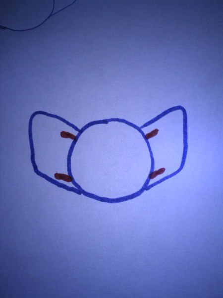

роскажу в кратце-цилиндр китайского производства,то есть г*вно,другие у нас новые не найти,искал-не нашел(((...
при первом осмотре его сразу ощущение одно-гильза со старого минска,а цилиндр нового образца-как на лидере более широкими продувочными каналами...
на фото- синим-это гильза и цилиндр,а красным-продувочное окно в гильзе-края которых выступают по 4-5 мм с каждой стороны.
вопрос-окна гильзы нужно розширять на размер продувочных каналов в цилиндре(соответственно угол 120 градусов)или же нет??????......просто запутался,может кто нарисует правильно как должны быть эти окна?............((
