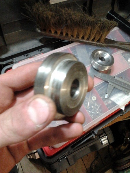

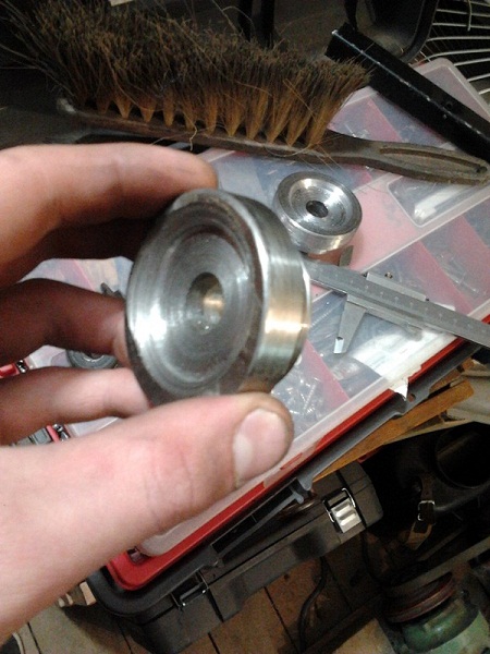

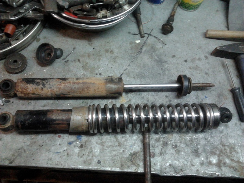

сделал аморты на мот.. с регулировкой жесткости :!: :)
пружины от ижа, амортизаторы от оки.
выточил на станке шайбы для пружин
верхнее ухо от муравьевского амортизатора
остужая водой, варил упор
регулировочная шайба от того же муравья, расточенная

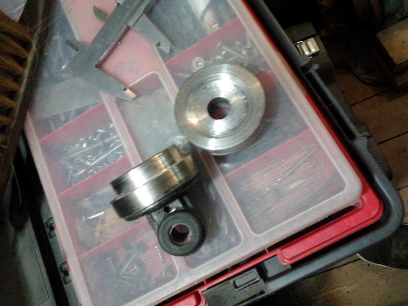

А вот и один из готовых амортизаторов. Рядом лежит стандартный оковкский аморт
красивая стружка)
красивая стружка)
PAWEL2000
Сообщения: 1949
Re: Минск light enduro
Сообщение PAWEL2000 »
Стружка и правда "правильная" такая))

амортизаторы получились жесть какими жесткими. думаю переделывать

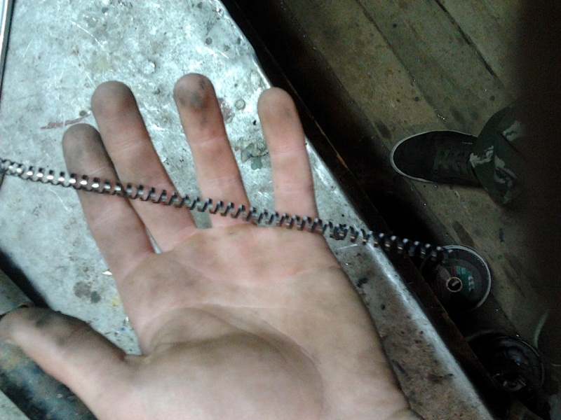

обрезал ижевскую пружину, нашел минскую, сделал сгон для этих двух пружин, присобачил все это дело-аморт все равно дубовый..
плохая была затея, только аморты испортил..)
придется, наверное, брать с CZ

Или крепления переделывать и ставить их под большим наклоном)

PAWEL2000 писал(а):Или крепления переделывать и ставить их под большим наклоном)
да не, там сам аморт очень жесткий)
