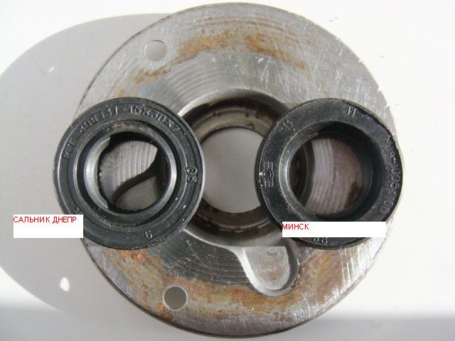

Какой размер сальника :?: Точно не помню,помоему подходит с распредвала двигателя Днепр,со стороны распределителя зажигания-его размер ...30х16х7... Сегодня померил так оно и есть,так что можно заменить самый правый сальник кв 105 двигателя,размеры одни и тежи,ещё такой же салиник стоит в кпп Днепр,-вал переключения скоростей.Фото прилагается.

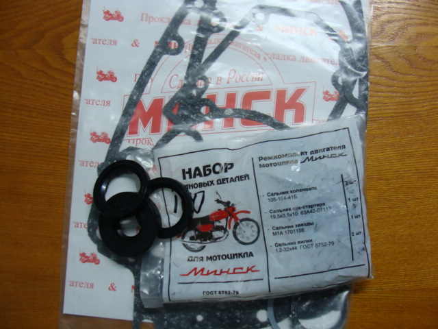

Всем привет. Сегодня обменялся с другом. Я ему вилку от Восхода 3м , а он мне заднее крыло, переходник карбюратора, и сальник кикстартера. Фото прилагаются:

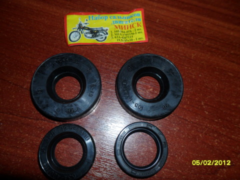

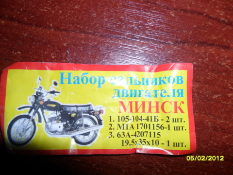

И еще:

Magnetto писал(а):Какой размер сальника :?: Точно не помню,помоему подходит с распредвала двигателя Днепр,со стороны распределителя зажигания-его размер ...30х16х7... Сегодня померил так оно и есть,так что можно заменить самый правый сальник кв 105 двигателя,размеры одни и тежи,ещё такой же салиник стоит в кпп Днепр,-вал кикстартера.Фото прилагается.
Спасибо,я в инете еще нашел сальники от МАЗа . У Shuravi спросил,он сказал ,что подойдут
