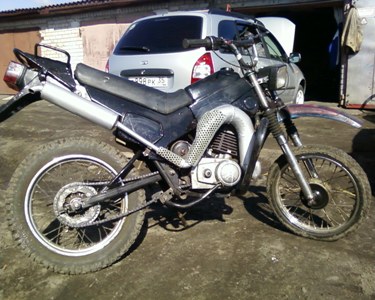

Re: всё о ПЕРЕДЕЛКАХ (ставим двиг от минска на мопед)
Сообщение fell96 »
Я тоже ставил .И вполне удачноИзображение
temich-minch
Сообщения: 63
Зарегистрирован: 27 сен 2011, 18:19
Мотоцикл: минск3115 иж п5
Откуда: беларусь витебская обл.
Сообщение temich-minch »
fell96 писал(а):Я тоже ставил .И вполне удачноИзображение
посадка низковата
...сезон!?.....не не слышал..
fell96
Сообщения: 172
Мотоцикл: Минск ммвз 3.115
Сообщение fell96 »
да не так уж низко,зато надежно!
temich-minch
Сообщения: 63
не если по асфальту гонять то да. но если по лесу то беда все кочки вскопаеш
