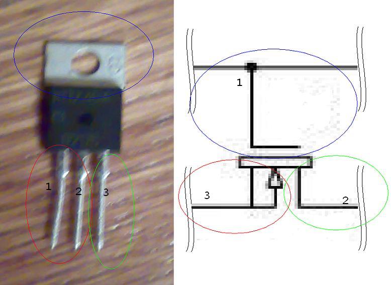

Меня интерисует вот это соединение.
Я правильно соотнес на схеме и на фотографии?
Так и поять?

Нет, не верно. Крепление под теплоотвод паять не надо, только ноги.
Вот так

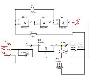

Вывод "02" и "М" подключаешь к питанию 5~17В. "02" -> "+", "М" -> "-" Включаешь светодиод плюсом к выводу 8 микросхемы и минусом на массу. Если заморгал-микросхема работает. Потом включаешь лампочку соответствующего напряжения между "П" и "М" если лампочка моргает, все ок, если нет, то полевые транзисторы не работают.

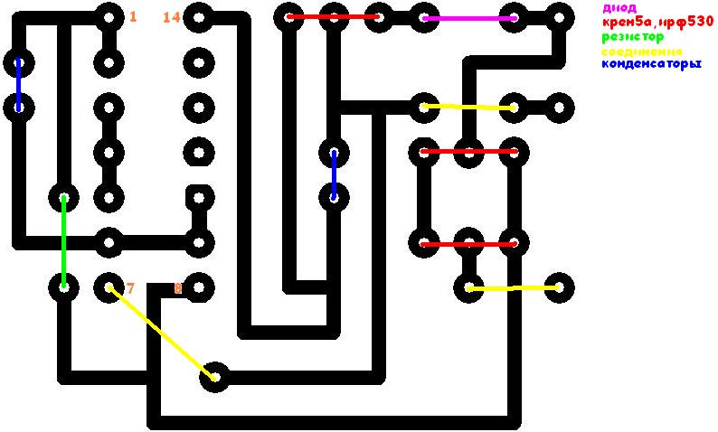

Вот, сделал схему печатной платы реле ZeeLog'а
Мож кому понадабтся)))
Ток размеры должны быть другие (Ширина - 4см, Высота - 3см)

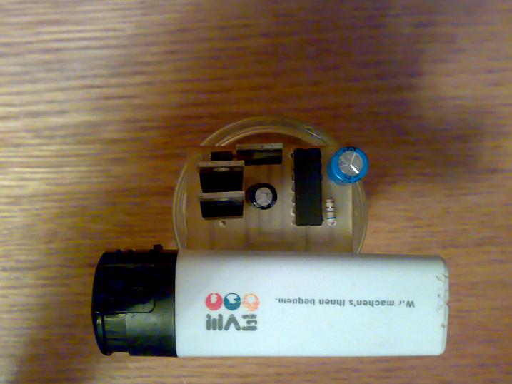

Вот собственно девайс.
Хочу его в коробочку запихнуть.

ZeeLog писал(а):Вывод "02" и "М" подключаешь к питанию 5~17В. "02" -> "+", "М" -> "-" Включаешь светодиод плюсом к выводу 8 микросхемы и минусом на массу. Если заморгал-микросхема работает. Потом включаешь лампочку соответствующего напряжения между "П" и "М" если лампочка моргает, все ок, если нет, то полевые транзисторы не работают.
А если на 8 контакте не работает светодиод?
Как проверить что плата рабочая?

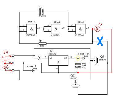

Вот так соединишь. Лампочка и светодиод точно должны мигать, я проверял.
В точке, обведенной желтым должно быть ровно 5В относительно другого вывода конденсатора. Если там нет напряжения смотри КРЕНку и диод. Если не мигает светодиод, смотри правильно ли ты микросхему подсоединил. Если мигает диод, но не мигает лампочка значит транзисторы убитые.
Мне кажется ты с платой чтото напутал. Не могу разобраться, нарисуй плату со всеми перемычками и деталями, чтоб я видел как ты что соединил. У тебя 7 вывод на плате в воздухе висит, ты его перемычкой соединял?

а если светодиод просто горит, не моргает?

Я подозреваю что ты неправильно установил транзисторы. перережь дорожку котрую я обозначил, если замигает, ищи косяк в твоей плате.

А это так?
ZeeLog
Сообщения: 208
Re: Электронное реле указателей поворотов
Сообщение ZeeLog »
Да, все так. Резистор точно 620 Ом? Может в килоомах поставил? По плате все вроде верно... Пробуй, режь дорожку, если не заработает, то жди пока я твою плату сделаю, тогда скажу что не так)
