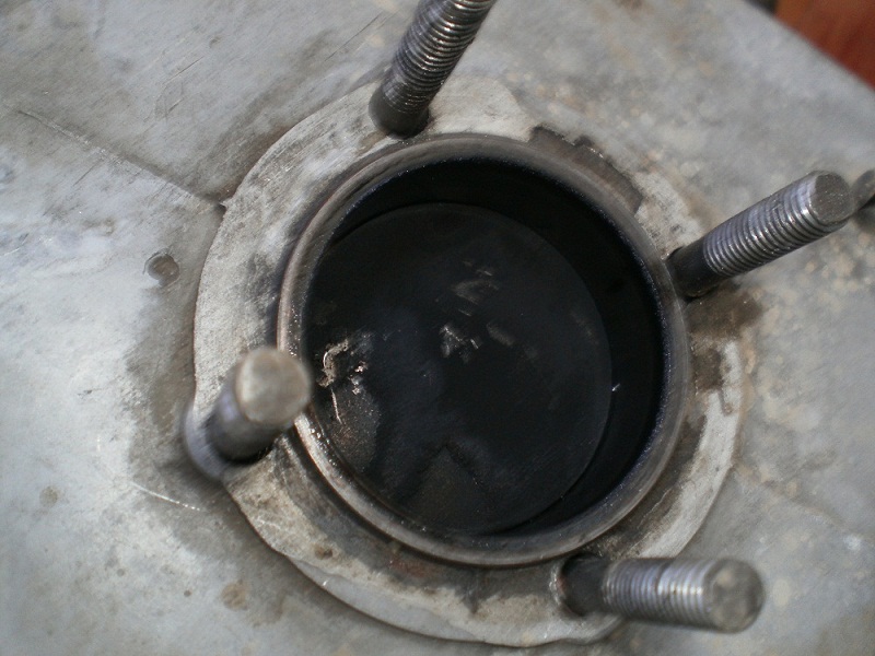

1) У всех поршень такой черный???
2) Где теперь заказывать эту зап. часть???

Или много масла или ты используешь свечу с меньшим калильным числом.

EfGraf писал(а):Или много масла или ты используешь свечу с меньшим калильным числом.
Действительно, масла было очень много, да я вообще туда не разу не лазил, ещё и сливная пробка с сорваной резьбой...
нет много масла с бензом мешаешь наверно от этого нагар на поршне

Это, ведь, могло произойти из-за попадания масла из коробки?
Re: Мой мотоцикл из прошлого...
тогда бы у тебя он очень сильно дымил бы,ещё такое может если никогда не чистить поршень от нагара,на моём минске так было

Эта предательская техника меня снова подвела( опять 2Км в гору толкал домой(

Mihaylenko писал(а):ты с ним что делал? :shock: :shock:
Я, короче, ехал, ехал и встал, как это не странно (
выглядит так как будто шатун и поршень очень сильно перегрелись,и подплавились,и шатун не выдержал

Двиг раскидал)) Вот, закупать части буду))
На самом деле он оказался весь как бы "пористый" вот и сломало (
