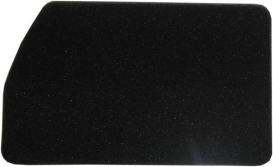

На кавассаке зл-400 поролоновый фильтр в один слой 10 мм.
Когда он запаганился (пыхнуло на впуске и ...) я поставил поролон от малярного валика. По структуре похож и бенза не боится. Маслом пропитал (есть спецовое липкое масло для фильтров) Разницы не заметил. Проехал около 1000 км, пока родной не купил.
Так что кто заморачивается - обратите внимание на валики
Но картон, думаю, все же лучше.

- поролоновый фильтр маде ин жапан
- 10011175.jpg (16.88 КБ) 8379 просмотров
