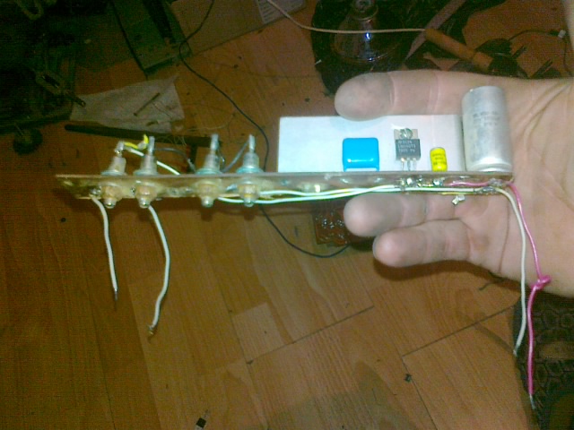

Вот что вышло по быстрому . Выпрямитель и стабилизатор . Два толстых белых на генератор (масса и свет) два тонких плюс минус 12.6вольт 1ампер 12ват

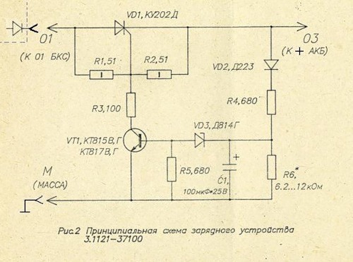

Подскажите чем заменить тиристор КУ202Д? 2У202И подойдет?
http://www.minskmoto.ru/download/file.php?id=336" onclick="window.open(this.href);return false;
