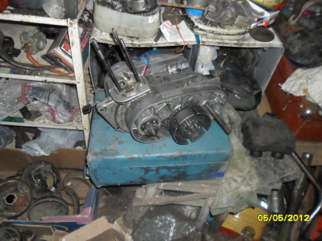

В воскресенье приехал коленвал и я потиху собирал двигатель. Осталось:
1. Поставить моторную цепь
2. Поставить ЦПГ и головку нового образца

Фото
