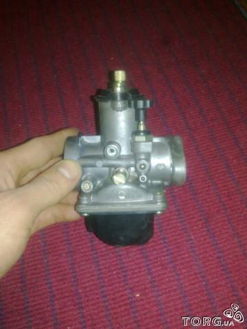

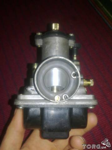

Мне вот предложили карбюратор К2401
Говорит парень что снят с Двигателя Минска 125 который даже на мотыке не стоял,отдаёт за 80 гривен,вроде и не дорого но я сомневаюсь,может это подделка?

Я б взял.

У меня на минске с завода стоит 2401. Верх и низ тоже пластиковые,но пластмасса на обогптителе не такой формы. С таким обогатителем мне в магазине предлагали карбюратор,но он был легкий-легкийDima Chernigov писал(а):Мне вот предложили карбюратор К2401
