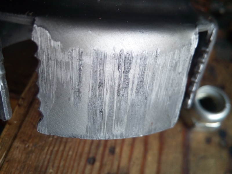

Всем доброго времени суток, вот так вот выглядит корзина на минске отца, после 31000 км пробега, до того как сломался трос спидометра, и фиг его знает сколько после. Собственно вопрос, от чего образовались "зубья" на корзине понятно - выработка от дисков сцепления. а вот откуда взялись "царапины"? вдоль оси, которые идут по всей корзине, понять не могу.
Отчетливо видны "царапины".

Подобные "узоры" на корзине есть и на моем минске, предполагаю что эти полосы появились вследствии технологии изготовления корзины. У кого есть другие мнения, прошу их озвучить...

Спасибо за ответ, я в принципе так и думал, так как ну никак иначе они там они появиться не могли.
P.S.
С пробегом минска отца я тупанул - мот. весь разобранный, на одометр глядел давно, и каким то образом узрел там 31к пробега... сегодня нашел приборку, так там оказывается пробег 3100 км. Собственно вопрос - такой износ после 3100км пробега, это нормально?
