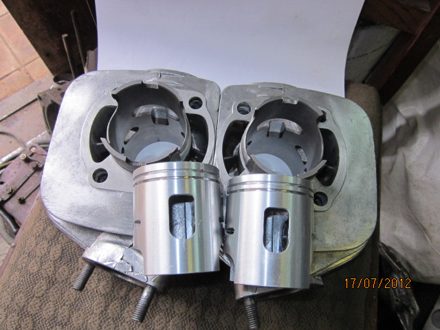

сегодня поставил лепесток от джог, переходник от Den-T, поршень от аксиса(бивис), проточил 3-ий канал. В итоге упрел заводить мотор, так и не завёл. Запускаешь петушка, мотор слегка пукнет, так что не успеваешь дырочку найти. В верхней мёртвой точке выпускной канал полностью закрыт. Может карб надо регулировать(щас стандартные настройки)? Den-T чего не хватает?
bereza писал(а):сегодня поставил лепесток от джог, переходник от Den-T, поршень от аксиса(бивис), проточил 3-ий канал. В итоге упрел заводить мотор, так и не завёл. Запускаешь петушка, мотор слегка пукнет, так что не успеваешь дырочку найти. В верхней мёртвой точке выпускной канал полностью закрыт. Может карб надо регулировать(щас стандартные настройки)? Den-T чего не хватает?
проверь свечу и подсос воздуха - очень похоже

исправный мотор заводится максимум с третьего качка. Есть видимо проблема, которую надо устранить. Оба кольца надеюсь поставил???

свеча исправная. подсос - маловероятно, я бы даже сказал исключено, колец 2 шт. Клапан продувается легко. Может смесь побогаче сделать?

Мне уже отписался парень,который долго мучился с невозможностью отрегулировать мотор с ЛК. До установки девайса мотор работал без нареканий. в конце концов он отчаявшись поменял сальники на коленвалу и.. о чудо, мотор заработал и отрегулировался! после установки импортного поршня с идеально ровными кольцами в моторе и компрессия лучше и сосет он конечно сильней, поэтому любые косяки сразу выплывают.

мотор полность перебирал, сальники конечно же стоят новые
может что неправильно пропилил? Выше основной продувки не поднимал, (ниже на 1мм)

завел сегодня минчик с переходником и клапаном от Yamaha, все заказывал у Дена кроме поршня, Дену за это благодарность.
Забрал вчера на почте нештяки и сразу в гараж, проточил 3 канал, в родном поршне пропилил два окна и все собрал, завелся сразу все отлично. На ходу не испытал т.к. надо собирать вилку, он я думаю что будет отличная зажигалка. Я бы и поршень поставил от иномарки но не нашел где в городе Ярославле можно проточить и хонингонуть цилиндр. Ден еще раз спасибо за комплект!!!

УРА!!! Я завёл его. Отжигать не стал, но по кооперативу всё же прокатился. Заметно увеличилась тяга, меньше дыму и вообще работать стал тише, из воздухана не ревёт
спасибо Den-T :icon_za
а че за причина была?
Den-T
Сообщения: 319
Откуда: Калининград
Сообщение Den-T »
maksiminsk писал(а):а че за причина была?
недодергал два раза))))
