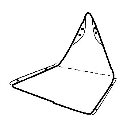

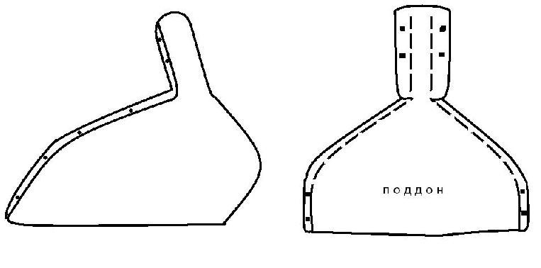

Seed_13 писал(а):Basster хотя еще думал защиту двигателя сделать,но еще не думал как,может кто подскажет,поможет,еще что посоветует?
Сделай фото передней части рамы, где крепится двигатель и низ, что бы было видно раму спереди и картер движка, я постараюсь придумать для тебя поддон для защиты.

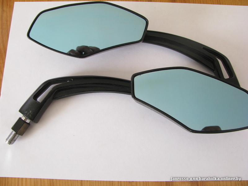

Вот думаю эти зеркала заказать,как вам,что скажете?

Внимательно рассмотрел твою раму, сделал набросок по её форме. Впринципе тебе защита и ненужна, двигатель снизу закрыт треугольнико рамы, но всеже.
Берешь лист металла толщиной примено 1.5 мм и прикладываешь его снизу, размеры дать немогу ибо я их незнаю, форма поддона выйдет примерно как на рисунке слева, по штриховой линии изгибаешь боковые ребра, за которые заодно прикрутишь лист к бокам трубок треугольника, а пипка что вверх идет охватывает трубу перед движком и садится на крепление двигателя, под болты.
Как спереди защитить я пока незнаю, там особо и ненадо, если ты не гоняешь среди пней и камней, можно было бы дужки из трубок прихватить на раму перед движком, у Субарика вроде на эндуре снизу приварены задние подножки для защиты картера, а так сам думай варить или нет, для простых покатушек и так пойдет, а если поставишь поддон, как бы лыжу снизу, то особо и боятся ненадо чтото поймать брюхом, только трубу глушителя можешь замять, может её стоит как то перенести.
Зеркала красивые, самое то под стиль твоего мота.
Слева примерный вид слева-спереди. Справа развертка, сгибать по штрихам, крепится на "треугольник" рамы снизу и на болты двигателя.

а чем собственно мой вариант не нравиться?зеркала ниче так
Re: Мой Минск С4 200
Никто не говорил что ненравится, а то что я нарисовал, впринципе то что ты предложил))
А зеркала супер, красивые, такие "техно" :)

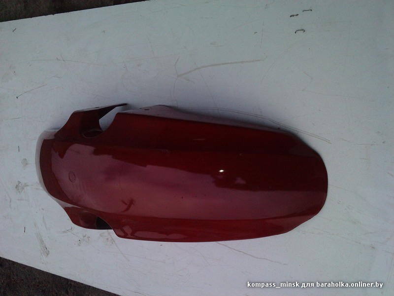

Как бы примерно так я себе её и представлял,жесть есть такой толщины,думаю обойдусь без сварки!вот еще наткнулся на переднее крыло в нете(самое современне От Лидера пластиковое) подумываю взять,вид имхо гораздо лучше с ним будет!вот фото.
Seed_13 писал(а):Как бы примерно так я себе её и представлял,жесть есть такой толщины,думаю обойдусь без сварки!вот еще наткнулся на переднее крыло в нете(самое современне От Лидера пластиковое) подумываю взять,вид имхо гораздо лучше с ним будет!вот фото.
Вложение 69f90fcbe68cfc06e8ee6b097495c2d8.jpg больше недоступно
Неплохое крыльце, думаю будет хорошо выглядеть с таким поднятым крылом, злой резине, и с защитой.
А защиту там просто выгнуть надо, приложишь снизу, оставишь допуски по бокам сантиметра по два и излишек отрежешь, затем подогнешь то что оставил на допуск по бокам треугольника для жесткости и чтобы по бокам прихватить возле мотора, еще и можно где мотор пипку сверху не обрезать, а одним сплошным треугольником все сделать и лишь сам верх подогнуть, вот картинка для понимания.
Сверху подогнуть стороны треугольника к креплениям двигателя, чтобы прикрутить, а снизу подогнуть к трудкам для крепления.

Basster так и сделаю,куплю завтра хоМуты,крыло уже заказал,перекрашу и поставлю,скорее всего его поднимать не буду,резину буду смотреть для эндуро,либо что нибудь универсальное.
