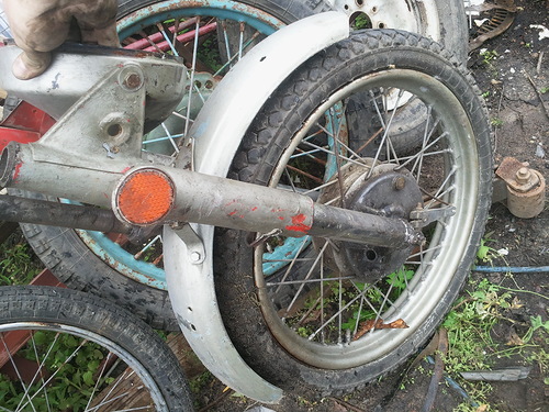

скажите пожалуйста от чего вилка
вот
вот
belocorpse
Сообщения: 791
Откуда: Харьковская обл.
Re: Передняя вилка мотоцикла минск
Сообщение belocorpse »
Да от МИНСКа вилка, только некомплектная и возможно своё уже отъездила..
