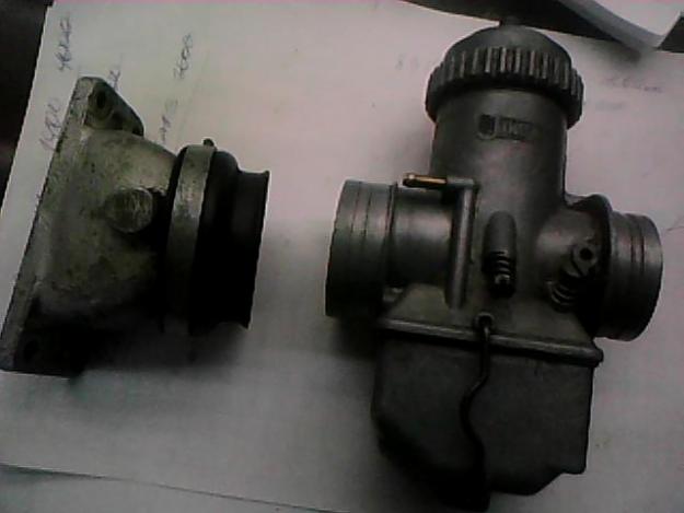

Вот есть вопрос:
Купил карб. К-65В (От Восхода) за 30$ в надежде увеличить мощность и получил большое количество дыма и две испорченых изъязвленных свечки типа А-23В. Винт качества настраивал, теперь только коптит свечи (ещё 2 шт) А-23В (чистить в лом, я их выбрасваю).
Что делать? Стоит ли ставить свечу BOSH или NGK и что это даст?
Стоял карб К-65С он отличается только главным жиклером?
Как следует настраивать карб, чтобы добиться хорошей тяги на малых оборотах и какую свечу для этого ставить?

К-65 эт ижи,Диаметр диффузора на минск не подходит(ну не на все сто процентов) если свеча чернеет ставь более горячую,А14В, бош хорошие свечи только много подделок,нгк самые лучшие,брик еще хорошие,опять же зависит от Калиль.числа,ставил я 65,скажу чесно,гавно,лучше поставить к62 советский,если не хочешь покупать карб,поставь жиклер на 130,а там уж реГУлируй по мануалу,на форуме в поиске ищи,куча тем,или в статьях посмотри,регулировка к62 от 65 не отличается,отличается дифузором и жиклерем,если свечу коптит значит богатая смесь,открути винт качества

сравни по массе с тем, что стоит сейчас или стоял :)

откуда такие данные что к65 работает на ижах?
