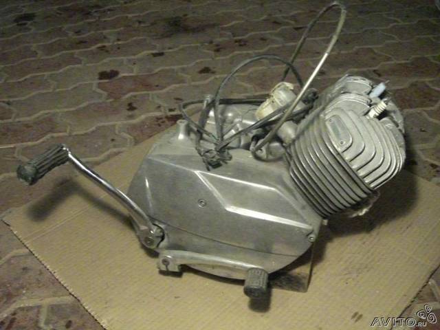

Блин, пока думал-продали. Короч. двиг очень редкий Фото:

Забыл: 1969 г.в.
Re: Мой мотоцикл из прошлого...
Очень редкий! Ни разу ни слышал, что были мински 2 цилиндровые!

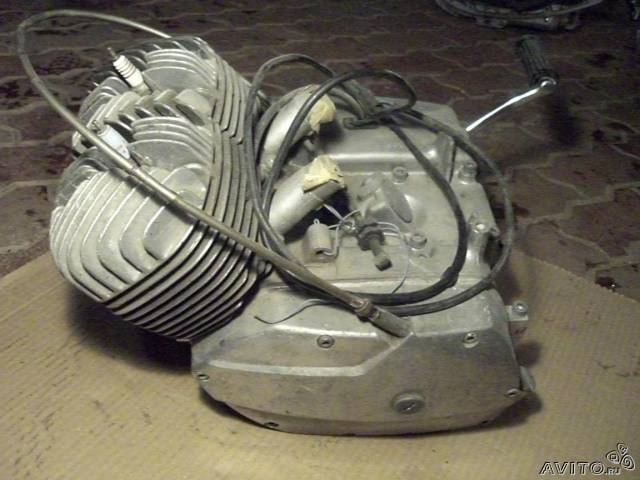

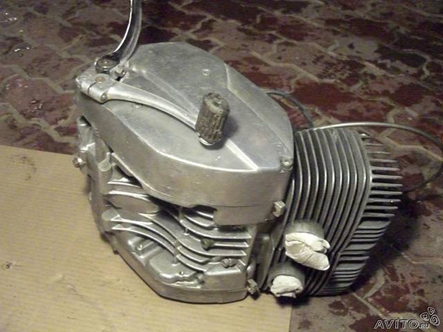

Странный двигатель. Приливов для крепления на раму не видно. Винты под внутренний шестигранник (в 1969 г. о их существовании и не подозревали), да и карбюраторы должны стоять бесфланцевые. И каков должен быть наклон картера, чтобы патрубки карбюратора заняли положение, близкое к горизонтали. И смущают рычаг кикстартера справа и рычаг КПП тоже справа. Похоже, что этот мотор был изготовлен в Англии, Тайланде, Австралии или прочей стране с левосторонним движением.
Shuravi писал(а):Странный двигатель. Приливов для крепления на раму не видно. Винты под внутренний шестигранник (в 1969 г. о их существовании и не подозревали), да и карбюраторы должны стоять бесфланцевые. И каков должен быть наклон картера, чтобы патрубки карбюратора заняли положение, близкое к горизонтали. И смущают рычаг кикстартера справа и рычаг КПП тоже справа. Похоже, что этот мотор был изготовлен в Англии, Тайланде, Австралии или прочей стране с левосторонним движением.
Да, да я думал мне показались эти шестигранники, ан нет. Мотор точно не минский ИМХО.
New_Bot_Alex писал(а): Мотор точно не минский ИМХО.
Более того, он точно не в СССР и не в РФ сделан!

Я тоже по поводу кика и переключалки смутился, но продавец заверил, что это-минск спорт. У него рама ваще-другая, широкий такой)

А двигатель что, свежий совсем или после переборки?

Asket писал(а):А двигатель что, свежий совсем или после переборки?
Вот-новость: на авито продают двих с этеми же самыми фотками-продавец утверждает, что 2003 год выпуска!
оригинал объявления: http://www.avito.ru/items/dedenevo_moto ... j_51970566
