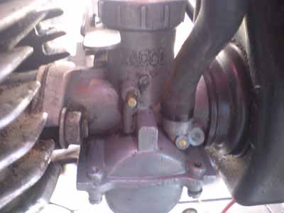

Как устранить течь в PACCO...
Сообщение igor307 »
Как отремонтировать РАССО что бы не протекал бенз.....?
Зарание плис!!!!!!!!!!!!!

регулируй уровень топлива, меняй прокладки..

Раскажи какой должен быть уровень ато я в РАССО не хре*а не понимаю
Re: Как устранить течь в PACCO...
Уровень карбюратора пакко находится в пределах 25-26 мм

Я сто раз снимал крышку поплавковой камеры и так нехр*на и не понял что и как мерить и регулировать.
Здесь книга есть, скачай и пользуйся:
http://www.minskmoto.ru/viewtopic.php?f=25&t=116
1.Мотоцикл Минск: эксплуатация, ремонт.
Автор: К.П. Быков.
Издательсво "Ранок" 2006 год.
2. Современная компиляция на тему "Ремонт минска".
3. MMVZ.7z
4.9Мб.
Там есть инфа про этот карб
