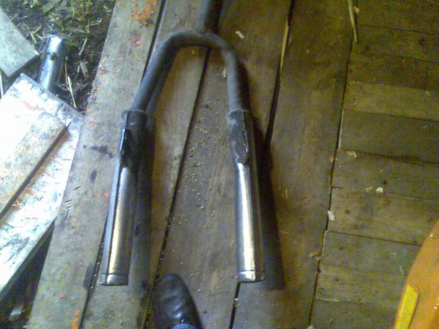

это кажется что она Т образная

neolepel писал(а):это кажется что она Т образная
А какая на самом деле?
Два глушителя надо было сделать после резонатора. Ничего бы не терялось бы.
Re: Самодельный глушитель.
вот вид сверху :roll: ну согласен почти Т
это все стоит рядом с рамой с низу где крепиться мотор

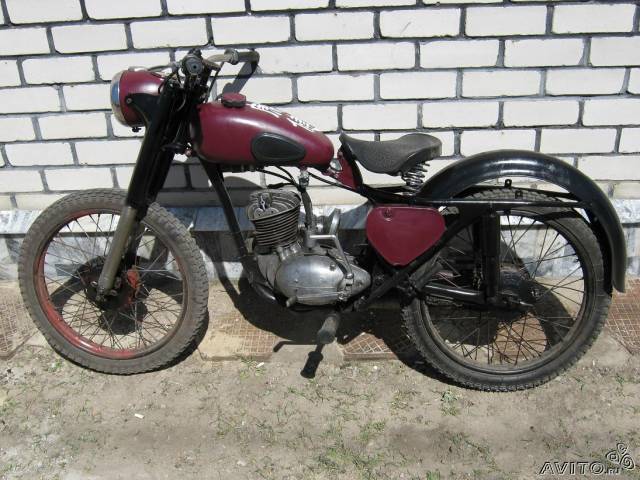

я хочу сделать чтото типо етого разви не можно такое зделать??? :roll:
это не м106?
