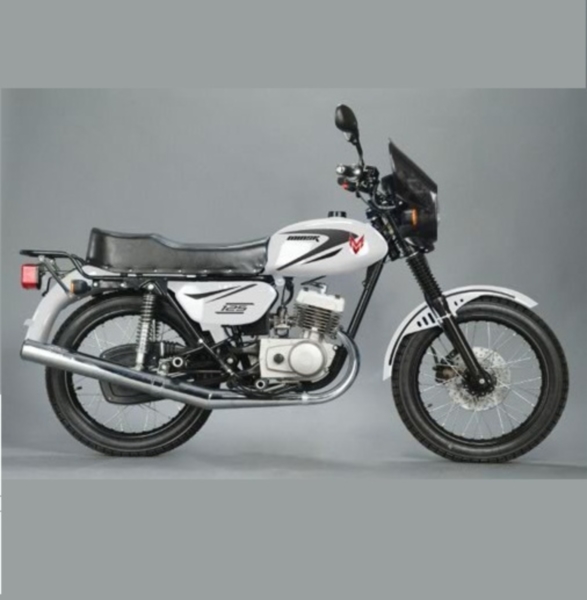

Вот здесь ссылка на новый Минск М-125
http://new-minsk.ru/minskm125.html" onclick="window.open(this.href);return false;
Почему бы не взять колесо с диском от него + супорт и "машинку" ,а крепление на вилки самому сделать или если лень делать то новая вилка в сборе от него стоит в районе 5000руб.
