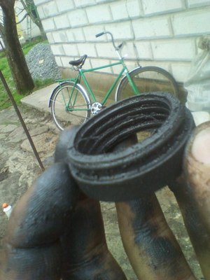

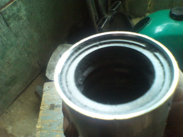

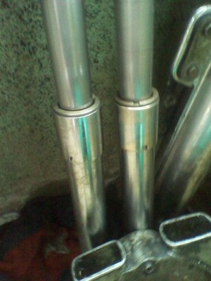

товарищи неверующие шурави и виталёк, покайтесь в своей неправоте и вас ждёт спасение)))
в сборе.jpg (24.29 КБ) 6983 просмотра
ранний сальник.jpg (29.02 КБ) 6983 просмотра
поздний слева ранний справа.jpg (54.1 КБ) 6983 просмотра

читаёте название файлов
поздний стакан.jpg (43.34 КБ) 6982 просмотра

нку где же опровержения моей правоты?шурави где ты?

Значит как я понял сальники от М-106 и 3.112.11 разные?

MICHAIL писал(а):Значит как я понял сальники от М-106 и 3.112.11 разные?
совершенно верно

Ал_94, слились они, вот что. Я тоже засекал эту разницу.

все правильно.
Поздние сальники такие же как сальники двигателя (по конструкции)
Мне вот себе в вилку не найти сальников, поздние есть, а ранних нема.

мне повезло, я купил НОВЫЕ ссср стаканы с сальниками раннего образца на фото ,,в сборе,, именно они
