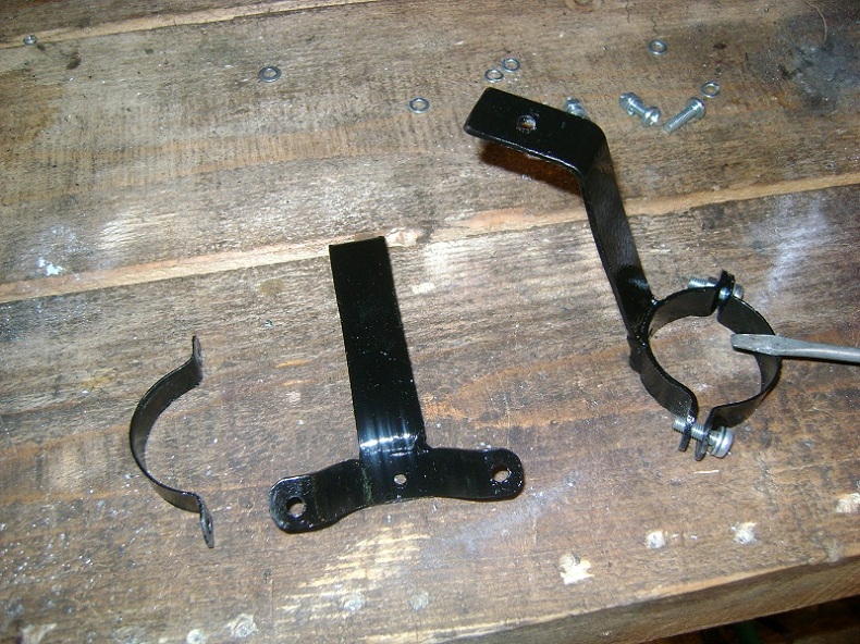

а че про крепления не пишешь????? как сделал????
Re: Заморочка на выходные,или не стреляйте в пианиста.....
ZELIK писал(а):а че про крепления не пишешь????? как сделал????
Завтра выложу крепления

Крепления:

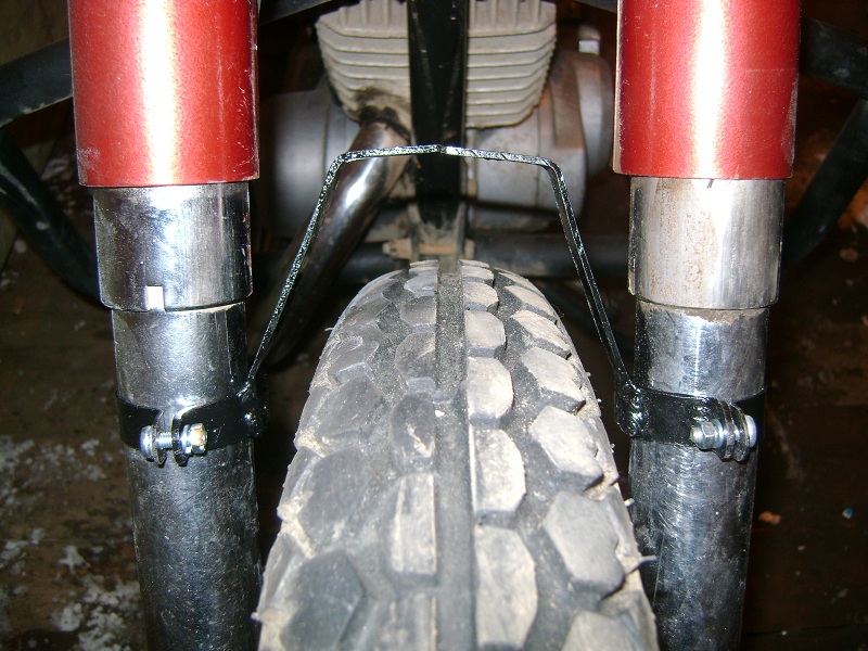

Растяжки
Прикольно придумано! Себе наверно также буду делать!

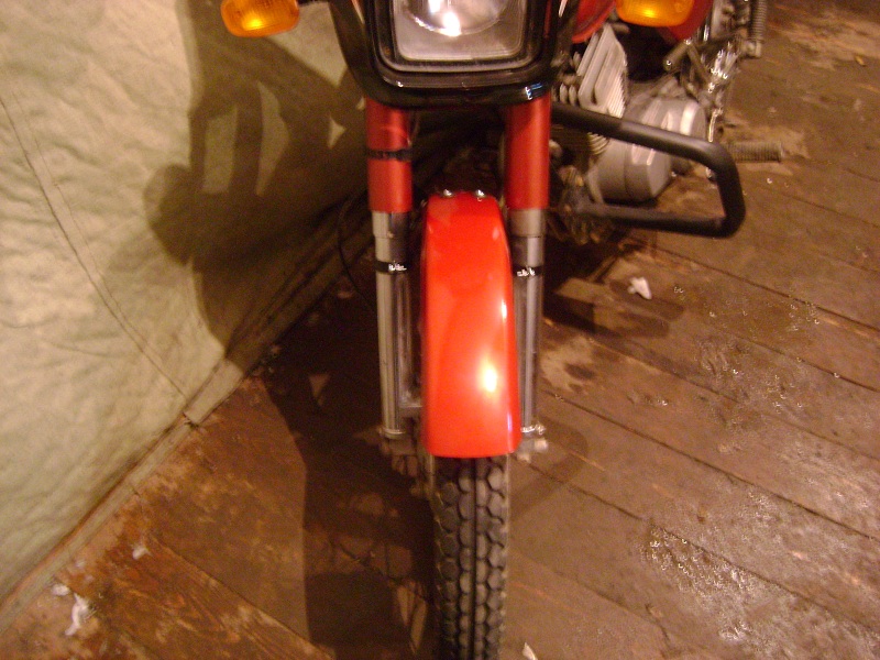

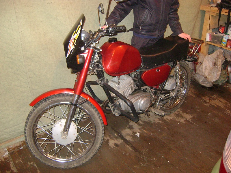

Конечный результат:
Смотрится очень красиво)))хорошо сделал
Обращаю внимание всех мотоциклистов взявших на вооружение данную переделку, крепежи нужно делать чуть длинней дабы кожух вилки не доставал до них при полном сжатии
. Я об этом забыл,но пилот этого болида легкий,поэтому нам хватило длинны,правда в притык.
